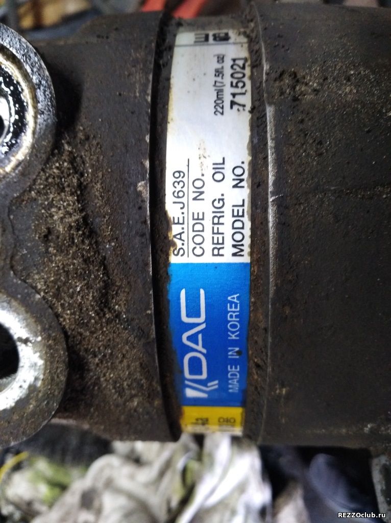

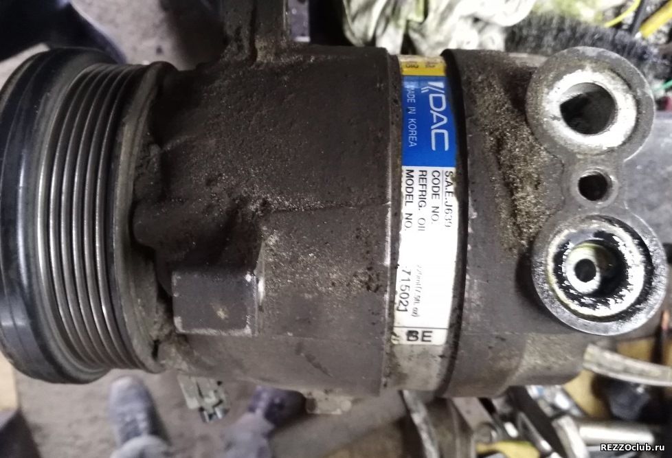

Кто подскажет взаимозаменяемость компрессоров 1,6, 1,8, 2,0. Пишут разное, но на разборках говорят,  что компрессора разные.
У меня 1.6 модель на табличке 715021. По каталогу 96450073. А дальше пошла чехарда  http://www.altstar.kiev.ua/index.php?pg=unit&cross=96450073

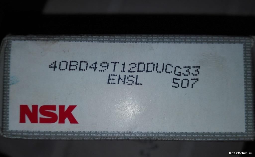

Хочу купить другой. На моем третий подшипник NSK умирает. Уже стало традицией каждой весной еду его менять. Вроде и защита металл стоит. Мастера все хором защиту нужно глухую и т.д., но ранее вообще ни чего не стояло и все было нормально. Заправлять не было смысла т.к. на компрессоре пропускает сальник. А сейчас и трубку менять соль ее съела. Мастер говорит надо все разбирать и реставрировать, а это время.

letun087 Дата: Понедельник, 11.02.2019, 15:10 | Сообщение № 652 (166140 в абсолютной нумерации)
Проверил по винкодам 1.6 и 2.0.Компрессора одинаковые.Выдает на все один и тот же номер 96450073.Значит они одинаковые что на 1.6 и 2.0
Guri Дата: Вторник, 12.02.2019, 21:35 | Сообщение № 653 (166168 в абсолютной нумерации)

Проверенный продавец с головой подтвердил, что могут быть разные компрессоры 1.6 и 2.0. Нот мой  как на 2.0 купил поставили все подходит. Номер модели на табличке 715022.
letun087 Дата: Среда, 13.02.2019, 02:26 | Сообщение № 654 (166171 в абсолютной нумерации)
Совершенно верно,компрессоры могут быть разными и с разными номерами на них.Но они все по креплению,трубкам,шкивам идентичны.Это один и тот же компрессор.В нем внутри может быть одна другая деталька,и его номер естественно будет другим,но это один и тот же компрессор.
Загоняю в каталог номера что ты предоставил,и все они как для 1.6 так и для 2.0.То есть разницы нет,номерки разные,а сущность одна и та же...

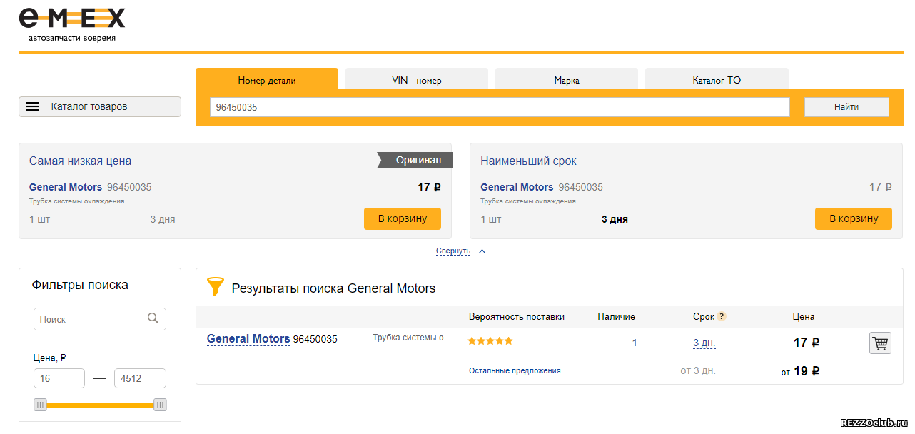

Цитата Artem017 ()
трубка низкого давления General Motors 96 450 035 стоит 3000 руб.
Помнится трубка стоила больше трёх тысяч. Сегодня случайно зашёл в Эмекс - а там:
Всего 17 рублей... Налетай - подешевело! Это какой-то глюк на сайте или реально так цена упала?

Рыболов Дата: Понедельник, 01.04.2019, 19:55 | Сообщение № 656 (166922 в абсолютной нумерации)
Сегодня у Эмекса целый день глюки....
