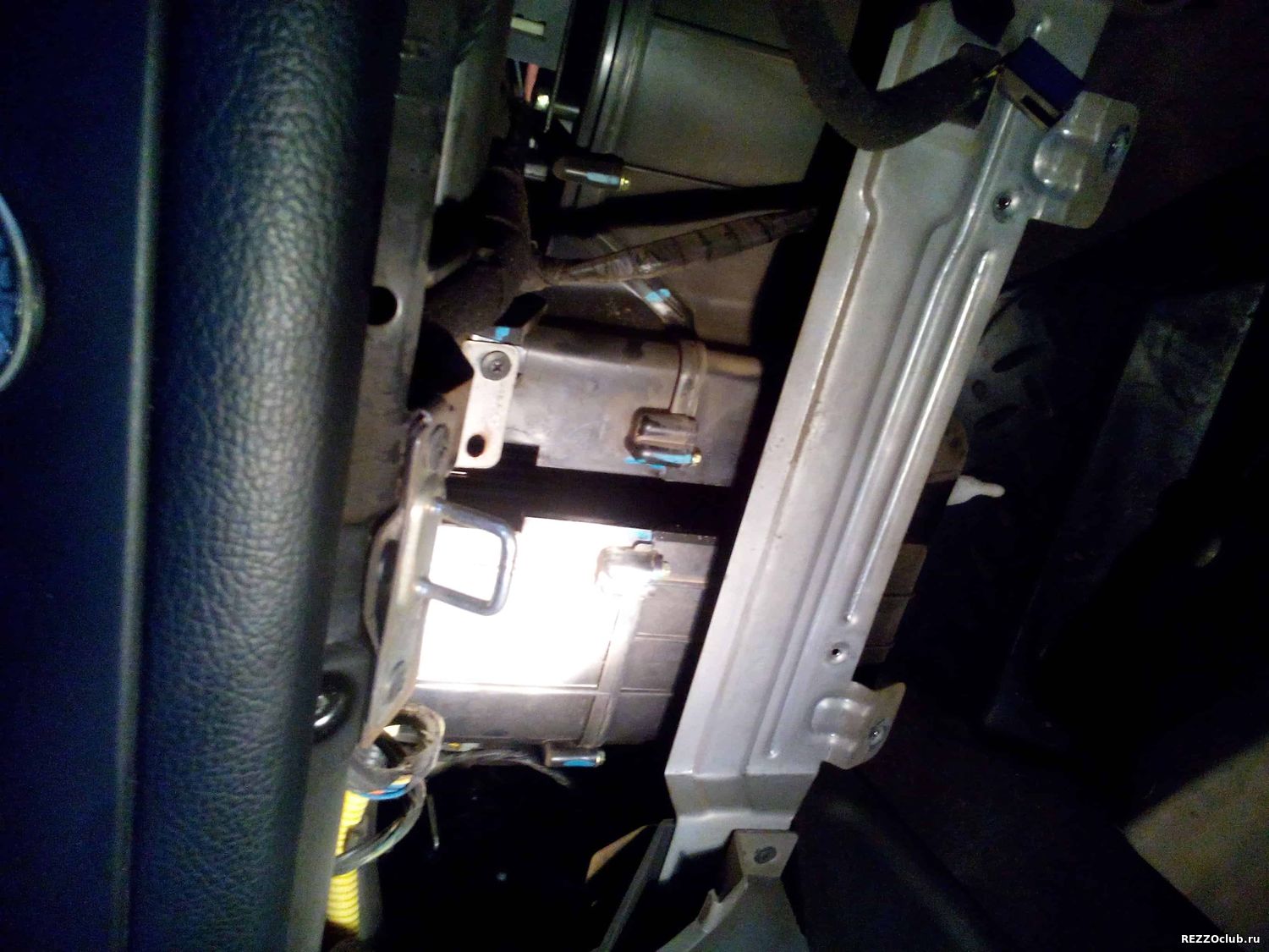

Итак, на улице +30, без кондея в нашей машине никуда, начал бороться с "тряпками". Делал немного по инструкции, немного по совету уважаемого Рыболова.
Снял фильтра, в полость запенил средства
закрыл крышку фильтра, включил рециркуляцию, и вентилятор. В мануале написано на полную, но когда поставил  на 4 ку в морду из дефлекторов полетели ошмотья пены. Имха все сдуло с испарителя, посему провел процедуру еще раз, включал только на третью скорость, и не надолго - секунд на 10-15. После этого минут на 15 оставил киснуть. Потом продул на 4 ке с печкой, вытер дефлекторы тряпкой, т.к. на них образовалась куча грязных капель. Осталось посмотреть на эффект который получиться.

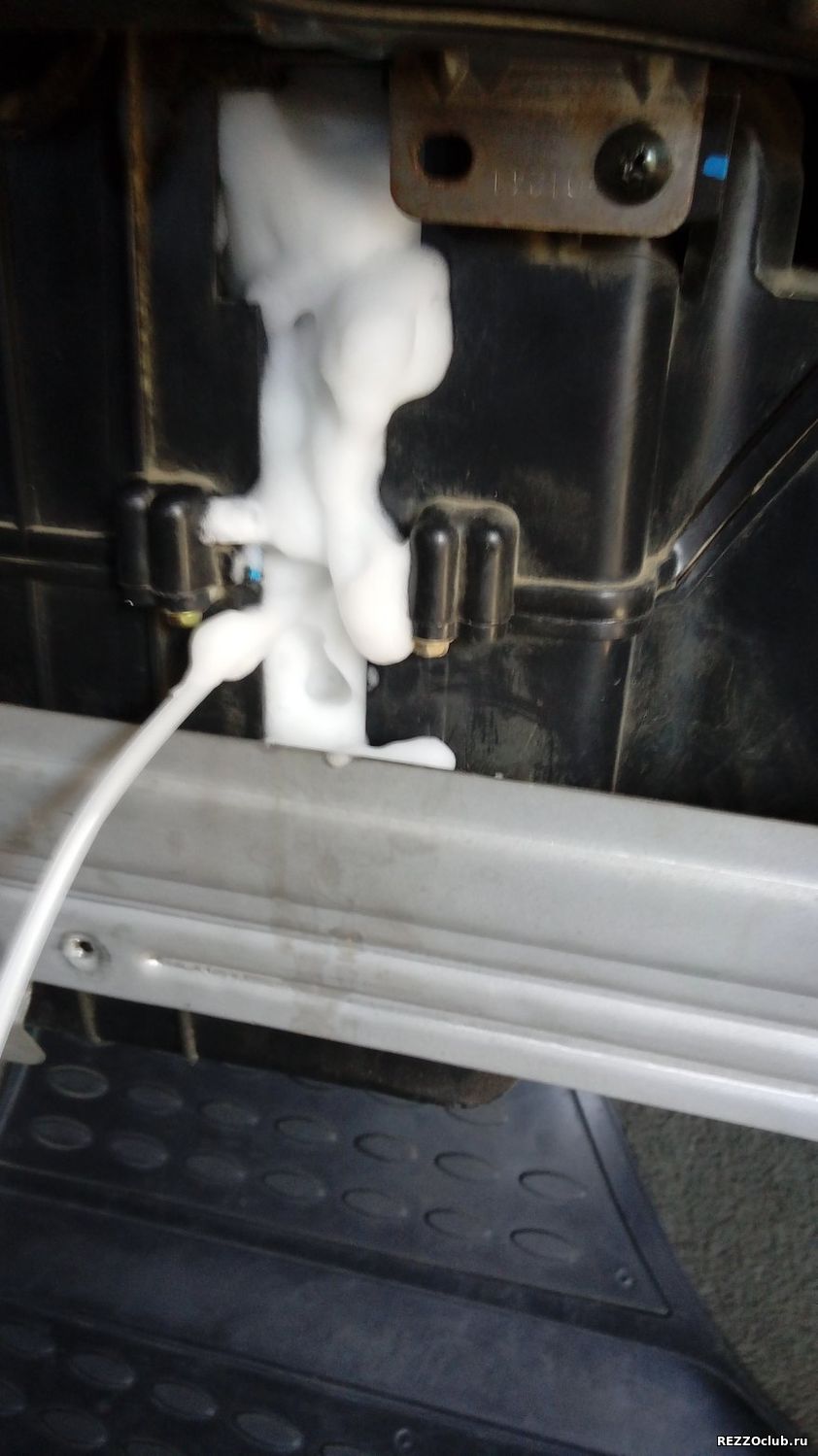

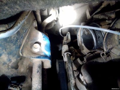

Вчера почистил  кондишен.

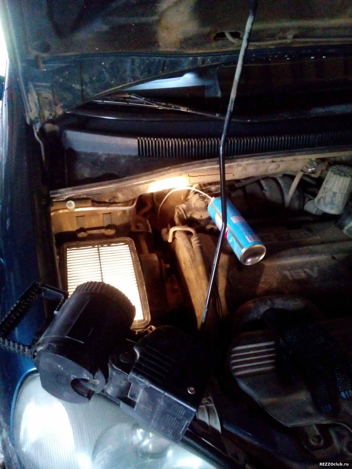

На фото постарался показать где находится дренажная рубка.Помню, как сам искал ее.Может кому то поможет. На фото где заканчивается пластик трубка там начинается дренаж.
Трубку из баллона с пеной засунул в резиновую дренаж. трубку. Её(дренаж.) повернул с низу вбок,для удобства.
Когда закончил вернул(дренаж.) в первоначальное положение-вниз.
После очистки эффект не тот что был в прошлые разы. Запах (пыли) немного присутствует...
Или пена не та , или загрязнение сильное. Два или три года прошло с последней очистки кондишена...
Фильтр салонный убирал...Ставил заглушку
Прикрепления: 3506478.jpg (215.8 Kb) · 0541908.jpg (222.7 Kb) · 5833892.jpg (186.4 Kb)

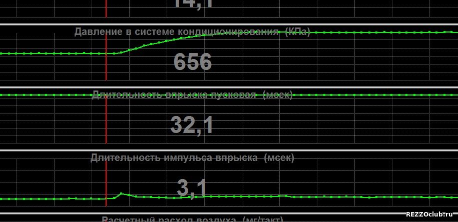

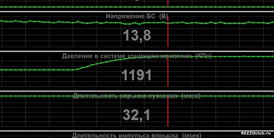

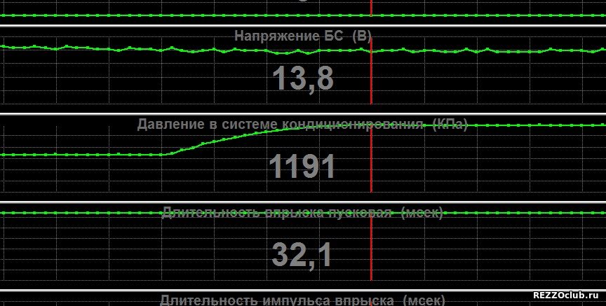

Сегодня померил давление в системе кондиционирования... на прогретом до 75 гр. движке на ХХ 700 кПа, с включенным кондиционером 1250 кПа... Где этот параметр измеряется, а то пишут, что должно быть не более 290 кПа... Может на моем авто перезаправили?.. в прошлом сезоне на ХХ было 760 кПа???... Кто-нибудь может это прояснить?... это нормально?... мало?... и не требует ли дозаправки?...
Сообщение отредактировал mihaz - Воскресенье, 05.05.2019, 18:42
У меня так:
На выходе на 2 скорости воздух  +7 градусов, кондер не ревел.
Прикрепления: 3307144.jpg (93.9 Kb) · 0932532.jpg (92.4 Kb)
mihaz Дата: Воскресенье, 05.05.2019, 19:28 | Сообщение № 689 (167378 в абсолютной нумерации)
Спасибо... чего тогда пишут про 290 кПа?... или не там и не так измеряем?...
