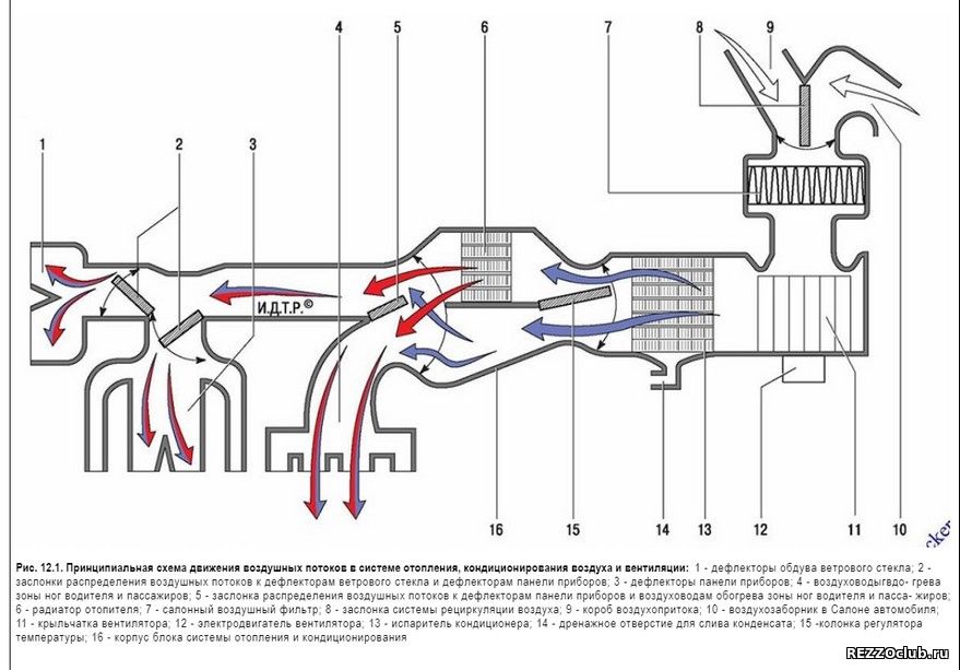

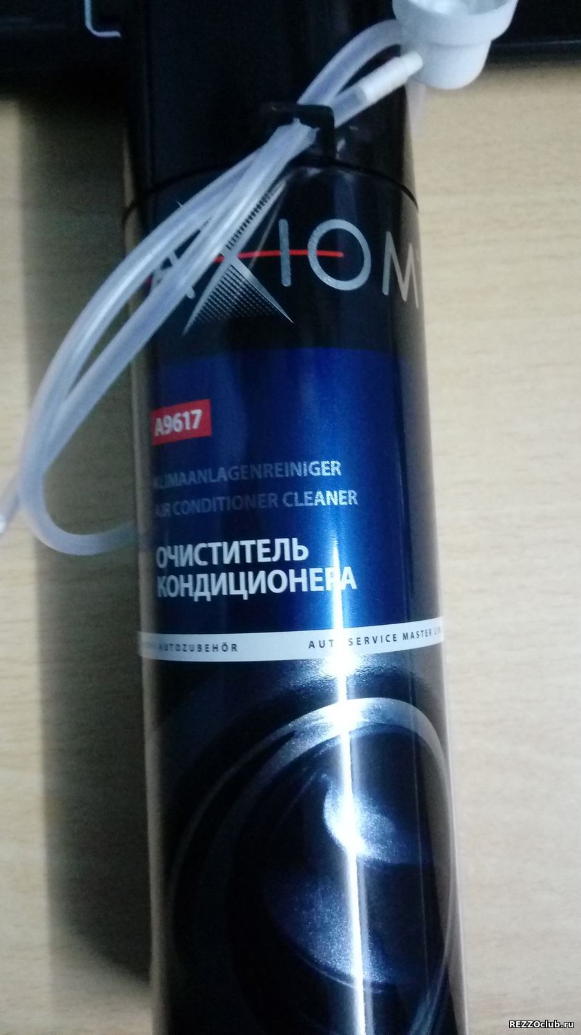

leppa, это пенный? Вааще не проблема, трубка длинная, вынимаешь фильтры и в дырку запениваешь все, под завязку, закрываешь крышку и включаешь кондей, потом на продув.

А х/з. Не пользовался. Я спросил почему? У нас насколько помню первым идет радиатор отопителя, а затем испаритель. Хотелось бы засунуть трубку очистителя между ними, что бы как говориться очистить изнутри. На средстве написано " втыкать в дренажную трубку", а вот где она входит  в блок  отопителя не представляю. На выходных полезу посмотрю, попробую. Вообще мысль была просверлить дырдочку между радиаторами и туда засунуть, ну это как крайняя мера.

Хм, вообще интересно, я обычно очиститель вставлял пенный в центральный воздуховод, не забывать включить или проверить чтоб затворка открыта была, и сую пока можно, если упрется то значит дошел и включаю пену весь балкон туда, а с дринажки все какахи скапывают, как то так вроде. А если нужно в дренажку пихат , то куда все какахи капать То будут!? Не понятно) п. С. Дренаж я так понимаю где то в яме надо искать так его я думаю не увидишь

AkcuomA, Детально гляну на выходные, но вот почему то кажется что у нас дренажная трубка расположена перед первым радиатором. А так где она выходит из кузова знаю, добраться можно и с ямы и сверху, если поизголяться.
Рыболов Дата: Среда, 17.04.2019, 11:59 | Сообщение № 666 (167162 в абсолютной нумерации)
leppa, основная зараза (бактерии и пр) скапливаются на испарителе и в дренажной трубке, короче там где влага, поэтому и надо запенивать именно испаритель, а в трубку сама потечет....имхо...

Целиком и полностью согласюсь с тобой. Вопрос был в том как туда добраться?

Как засунуть трубку в дырку от фильтра, понимаю. Но хочется вставить ее между испарителем и радиатором.

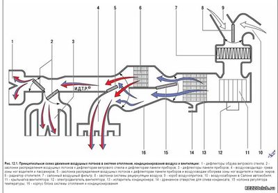

Хм.. Господа, а у нас разве испаритель кондиционера не сразу за фильтром идёт? То есть когда вы снимаете заглушку и вытаскиваете воздушный фильтр - разве на испаритель видно? или это радиатор печки?

dizel0985, Вы правы! Это у меня был глюк!

А я что-то никак не вкурю. Куда пшикать-то? То есть, купив подобный очиститель, его надо весь выпускать в пространство между испарителями? Делаем как сказал Рыболов - вытаскиваем фильтры и весь баллон пшикаем туда? И что из себя представляет этот очиститель? Радиаторам не навредит?
На праздники, если позволит погода, буду капитально отмывать бибику, после зимы. Тогда и попробую. Думаю что радиаторам больше вредит слой грязи и бактерий на них.
