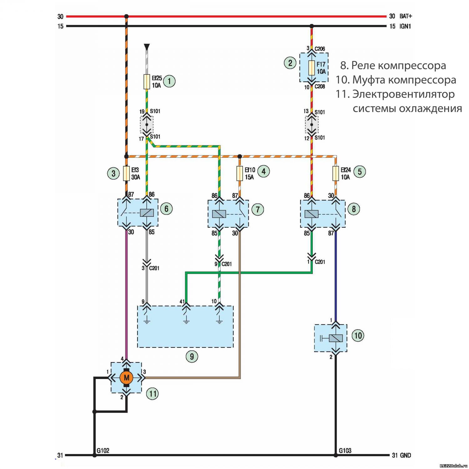

Ivan_ko Дата: Суббота, 28.06.2014, 20:47 | Сообщение № 499 (131929 в абсолютной нумерации)
Сообщений: 426
На форуме с 10.05.2014
Пользователь № 12911
Цитата leppa
Один черт прозванивать всю цепь
Обязательно. Меж витковое может долго мурыжить, все дело в сечении провода, качестве лака и конечно же близость залипших витков. Я советовал бы, все же, сначала звякнуть муфту, потом "врезаться" в цепь питания муфты с амперметром, глянуть что с током.
P.S. Нужно посмотреть цепь питания муфты кондея, на схеме, в мануале от GM.
Прикрепления: 8678298.jpg (128.9 Kb)
Сообщение отредактировал Ivan_ko - Суббота, 28.06.2014, 21:18
Mavruc Дата: Суббота, 28.06.2014, 22:39 | Сообщение № 500 (131931 в абсолютной нумерации)
Как прикреплены массы на кузове и двигле? Их проверить на надёжность и проводимость.
Ivan_ko Дата: Суббота, 28.06.2014, 22:53 | Сообщение № 501 (131933 в абсолютной нумерации)
Сообщений: 426
Зырить тут.
