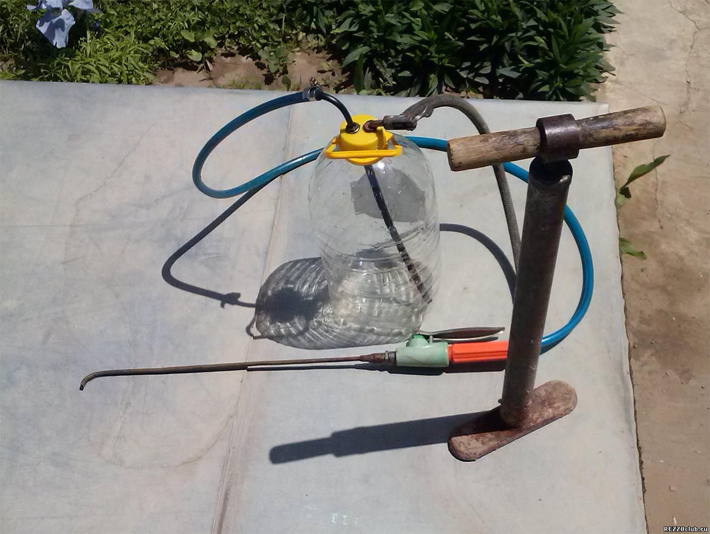

Пришло тепло, и как наверное у многих, особенно южан, стал вопрос об эффективности нашего кондера. Какую он сейчас гонит t из сопел не знаю, не мерял, но в салоне жарковато. Давление в системе 632 кПА (выкл), 1143 (вкл.). Посему решил начать с чистки испарителя, а за одно и фильтра поменял.
Для процесса, из ниппеля, насоса, кусков шлангов от старого опрыскивателя и бутылки из под сока, была собрана такая
приблуда.
Я на акценте подобным образом постоянно обрабатывал полость, испаритель, и радиатор печки. Залил керхеровского шампуня с водой, под давлением хорошенько все внутри прошел, а затем хорошенько промыл водой. Теперь надо будет посмотреть результат. В прошлом году при тех же показателях системы, и температуре за 30, воздух шел 7-9 градусов.

Не химик, поэтому как будет действовать перекись не скажу. Я прежде чем дезинфицировать, промывал испаритель под давлением, после этого запах пропадал недели на две. ИМХА лучше всего (если не разбирать и снимать испаритель) мойка с регулятором давления. Но у меня такой нет. Поэтому мыл собранной приблудой.
