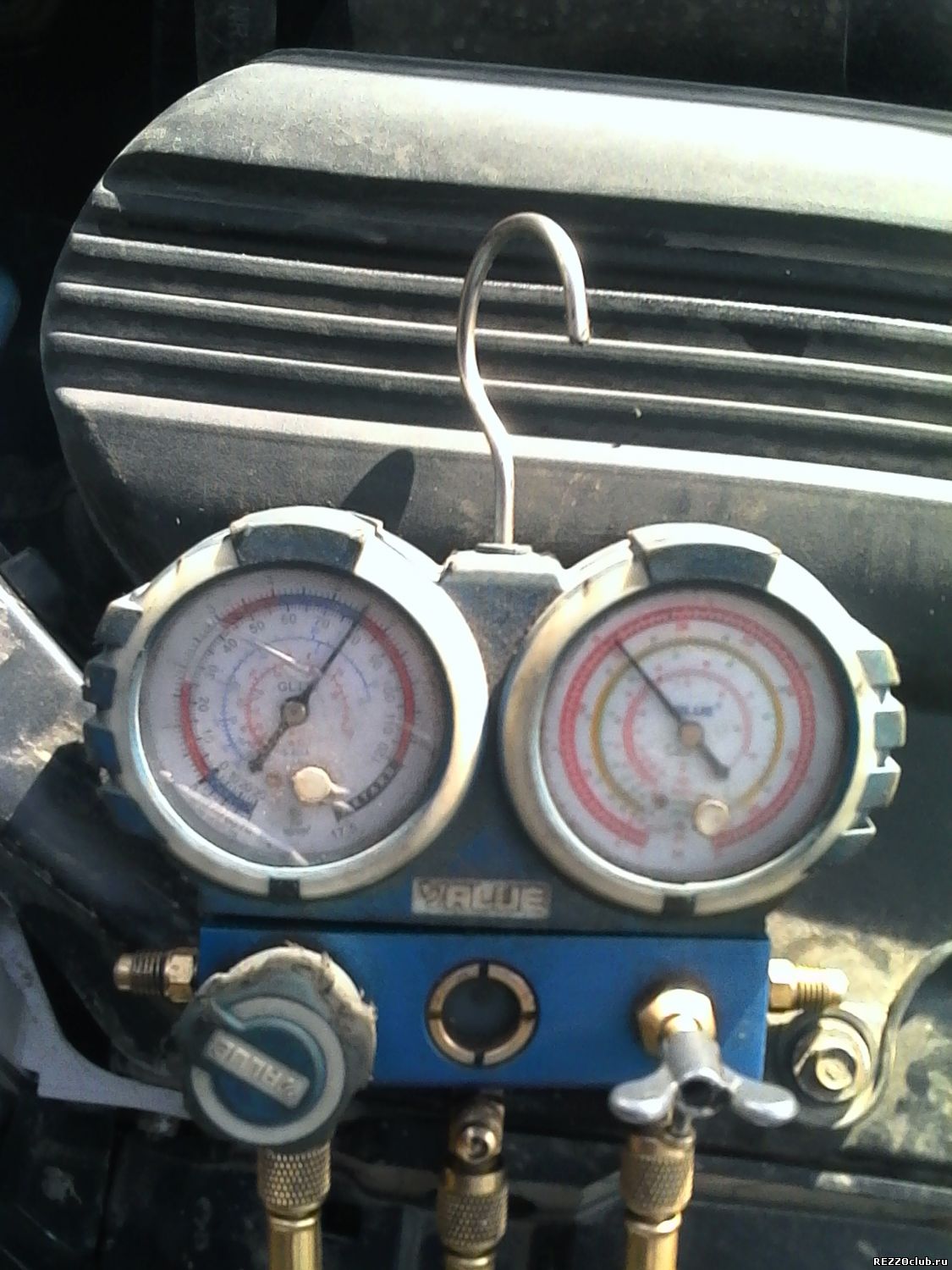

Делюсь печальным опытом поездки в мастерскую по заправке кондея.
Начну с того , что кондей не включался, причину не знаю  - авто приобрел таким.
После вакуумирования и заправки все стало включаться но... не холодит. Компрессор маслает, стрелки на манометрах дергаются но не втом месте где должны (как сказали),  радиатор уличный горячий, а испаритель температуры окружающей среды. Вердикт - приговорили компрессор к замене. Залез ценник посмотреть и ох... от 50 т.р.
Данные показания заправленного кондея на холостых, если кто-что понимает в этом.
Ребята работают несколько лет, не думаю что они не понимают в своем деле. Ладно хоть отдал за фрион 600р только , а не полностью за работу 2000р.
Может есть надежда на что-то другое: клапан-фильтр в компрессоре, или дроссель в испарителе. Ведь компрессор работу совершает - радиатор греется, работает тихо не шумит.

serega5527 Дата: Четверг, 16.06.2016, 13:29 | Сообщение № 543 (149276 в абсолютной нумерации)
Сообщений: 23
Российская Федерация -  Шахты
На форуме с 28.10.2015
Пользователь № 30731
Привет, vbezdetko, проверь работу предохранительного клапана, установленного на(в) компрессоре (96407538). Найдешь по номеру каталожному на раскладке (или №18). У меня примерно такое же было в том году. А то, тоже копмрессор приговорили.
Его поменял и все стало работать. Обрати внимание на цвет краски на наружней части клапана.
Она разная (черная, зеленая, красная, синяя и по моему еще и желтого бывает) и означает на какое давление настроен клапан. У меня была черная.

vbezdetko Дата: Пятница, 17.06.2016, 07:07 | Сообщение № 544 (149302 в абсолютной нумерации)
Сообщений: 151
На форуме с 21.04.2016
Пользователь № 38553
serega5527 А что было с твоим клапаном (засорился, заклинил)? Какую функцию он вообще несет?
Artem Дата: Пятница, 17.06.2016, 22:57 | Сообщение № 545 (149329 в абсолютной нумерации)
Чтобы приговорить компрессор они должны были его на работу под давлением проверить(давит ли он!) тем более радиатор горячий,возможно сам испаритель умер,там же отверстие микроскопическое могло и забиться или ещё что,просто это возьни много они не захотели заморачиваться . А если менять надо то ищи либо аналог,либо с разборки.
vbezdetko Дата: Воскресенье, 19.06.2016, 18:47 | Сообщение № 546 (149348 в абсолютной нумерации)
Сообщений: 151
Проверил сам ещё раз систему на холодной машине. Компрессор крутит ни что не греется и не холодит. Походу и вправду компрессор. Стоит ли викинуть 3-4 т.р ,чтоб проверить клапан это или нет? Или есть другой метод проверки компрессора?
Artem Дата: Воскресенье, 19.06.2016, 18:56 | Сообщение № 547 (149349 в абсолютной нумерации)
vbezdetko, Ну а муфта в компрессоре щёлкает когда включаешь? её слышно, шелчёк если окна открыты. при не рабочем компрессоре и если хладона мало она не щёлкает,это первый признак .
vbezdetko Дата: Воскресенье, 19.06.2016, 22:31 | Сообщение № 548 (149364 в абсолютной нумерации)
Сообщений: 151
Муфта подключается, крутится. Кондей как говорил звправлен. Сейчас подумал,, а есть ли связь муфта-рабочий орган., там по типу сцепления.

serega5527 Дата: Понедельник, 20.06.2016, 00:42 | Сообщение № 550 (149371 в абсолютной нумерации)
Сообщений: 23
vbezdetko, Я так понял, что это предохранительный клапан (покупал за 1500 в сентябре 2015, нашел в специализированном магазине для грузовиков). Предохраняет от избыточного давления. В нормальной работе он должен открываться и закрываться ( работает по типу игольчатого клапана), когда его снимешь все поймешь, но перед его снятием надо стравливать фреон. Вот мой закрылся и больше не открылся,т.е компрессор работал на себя, а не на систему.
Еще у знакомого было: все работает, но не холодит, трубки до ТРВ холодные, а испаритель горячий, так он менял ТРВ (термо-регулирующий вентиль), он перед испарителем стоит, но крепится к кузову под капотом, на нашу машину ТРВ оригинал 9000 стоил ( 09.2015), но я находил заменитель от какого - то американца за 890 р. Номер 5(ТРВ).
