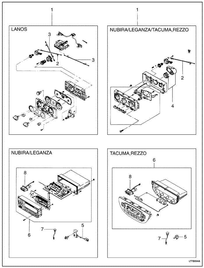

алексей728 Дата: Пятница, 21.01.2011, 19:48 | Сообщение № 249 (86655 в абсолютной нумерации)
Quote (basargin1967)
температура за бортом
Данный датчик как выяснили он работает и температуру климат с него забортную берет.
Под лобовым датчик ультрафиолета?
Ну и салонный на панели.
Я думаю, что не работает или забился датчик на панели климата. Проверить его можно бумажкой включив отопитель на полную и положить небольшой кусочек бумаги на отверстия ( если будет держатся и не упадет значит протяжка воздуха через датчик проходит и проверять сам датчик нужно). Надо в в руководстве по ремонту порыть вот электронное http://www.chevy-rezzo.narod.ru/ru/gmde_tis_start.html

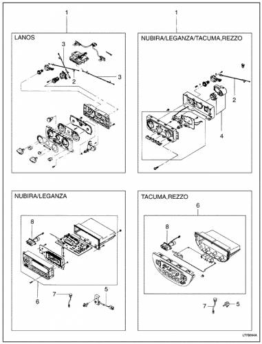

алексей728 Дата: Пятница, 21.01.2011, 19:54 | Сообщение № 251 (86657 в абсолютной нумерации)
Вот и датчик теипературы в салоне номер 8 номер 7 солнца и 5 наружной http://www.chevy-rezzo.narod.ru/ru/start_tacuma-rezzo-my.html

Датчик на панели климата работает, это датчик температуры в салоне 01, а уменя выдает ошибку 02, т.е. отказ датчика температуры наружного воздуха - за бортом. Меня интересует где он зараза находится, может кто уже сталкивался с ним?
