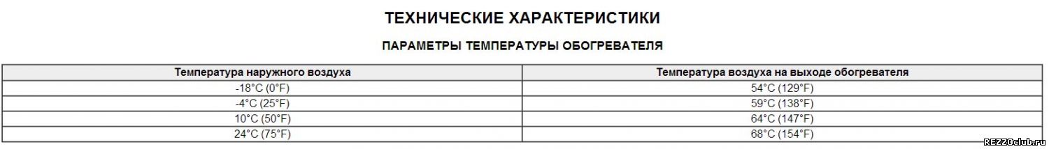

Сегодня вечером, пока ждал с работы супругу, решил проверить эффективность работы моей печки. В мануале от GM приведены следующие параметры:
У меня получилось - при наружной t-4, положении стрелки тем. ОЖ чуть выше  первого деления, на второй скорости, из нижних сопел воздух шел +53 градуса. Получается что печка работает вблизи заявленных параметров. Так почему же салон так долго греется?  Пока ждал и  мерил продрог, особенно ноги. Хотя на скорости, при -10-15 днем, на второй скорости вент. жарковато, перехожу на 1, а вот ночью при тех же условиях прохладно, по крайней мере мне.

Для начала посмотри две схемки работы печурки. Тупят заслонки. Вернее, одна из двух, возможно обе заслонки. Заслонка воздушного смесителя и (или) заслонка вентиляции/рециркуляции . В GM мануале в разделе"ОСОБЕННОСТИ ФУНКЦИОНИРОВАНИЯ СИСТЕМЫ FATC V5", эти заслонки упоминаются в самом начале. В любом случае надо оголять механизмы приводов и зырить на их работу. Закинул доп матерьял по печурке, так сказать "Для чтения на ночь".

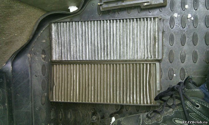

Всем привет! Принимайте новенького. У меня плохо работал климат, из сопел дуло очень слабо, задние стекла всегда были запотевшими, решил начать с замены салонного фильтра, и О ЧУДО, при включении климата на полную с заднего сиденья бумажки сдуло в багажник. Окна теперь не потеют, при 22 градусах климата в салоне очень тепло. Заказывал фильтр P8-0089931 TSN 9.7.857 Фильтр салона. Подошел без доработок на Экзисте стоит 174р.
Фото старого фильтра
