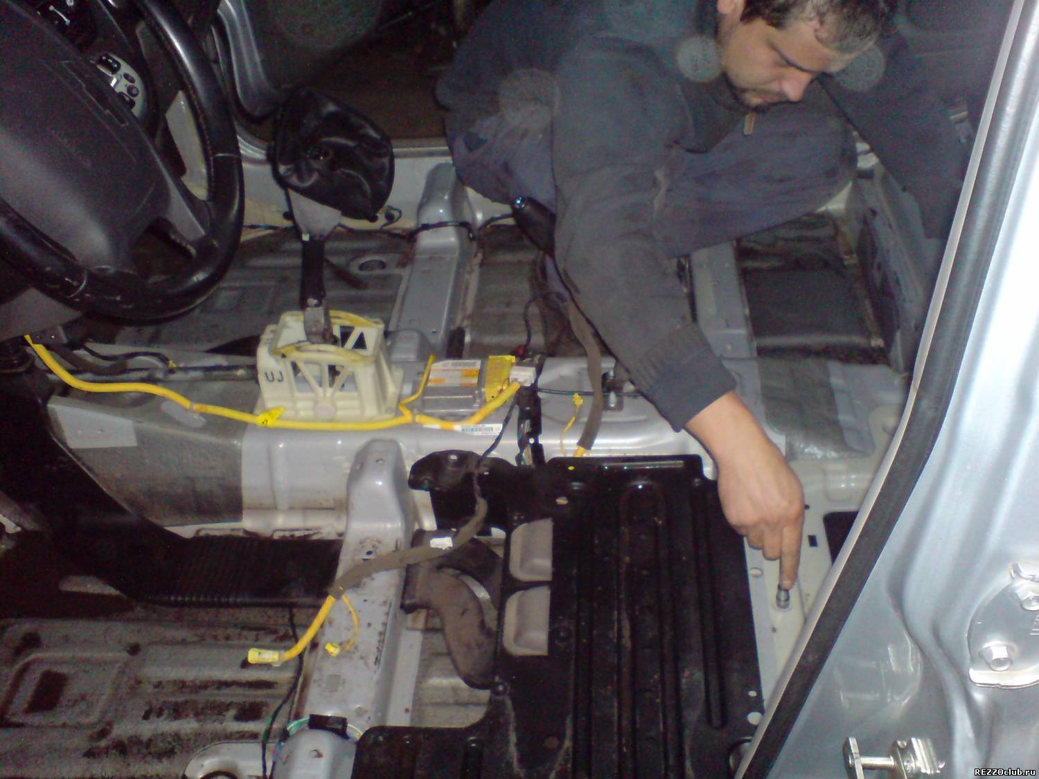

Когда работает климат прибл.до 26*С,заслонка гор./хол. приоткрыта,крана же у нас нет,как впрочем и на ТАЗ- 2110.Подмешивается хол. воздух,а он по законам физики(6 кл.2 четверть prof :D)стремится вниз!А с задними можно покалдовать,но много разбирать,здесь видно как они устроены.Потерь через щели и просто об холодный пол много.Можно просто выходные щели приподнять,воздух в буртик коврика не будет упираться.

ssm Дата: Понедельник, 04.02.2013, 19:42 | Сообщение № 75 (119376 в абсолютной нумерации)
Сообщений: 152
На форуме с 31.05.2011
Пользователь № 4637
Файл,что то в предыдущем сообщении не сохраняется
Прикрепления: 7129616.jpg (152.4 Kb)
