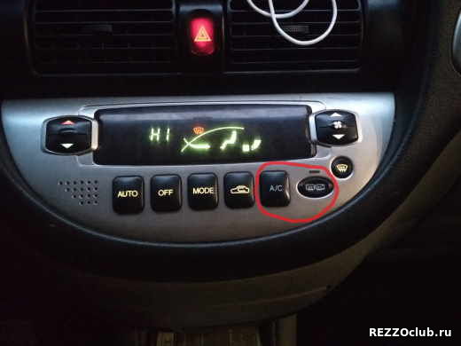

Добрый день может немного не в тему извиняюсь а кнопки на печке AC и обогрев заднего стекла и зеркал должны подсвечиваться ? или у меня какие диоды выгорели ?

Цитата Keekeemor (  ) или у меня какие диоды выгорели? У меня почти все сгорели лампочки в кнопках.

Цитата Keekeemor (  ) какие диоды выгорели ? Машинка то не передовые технологии. Лампочки там. Соответственно имеют свой срок службы

Спасибо за информацию буду пытаться сменить

Надо менять лампы, и свето фильтры на них. Добавлено (04.12.2020, 00:20) --------------------------------------------- На днях ездил на клиентской Реззо с климатом, и обратил внимание что подмешивание холодного воздуха на лобовое стекло происходит именно когда выставлена температура не на максимум. Как только переводишь на максимальную температуру, подмешивания холодного воздуха прекращается.
