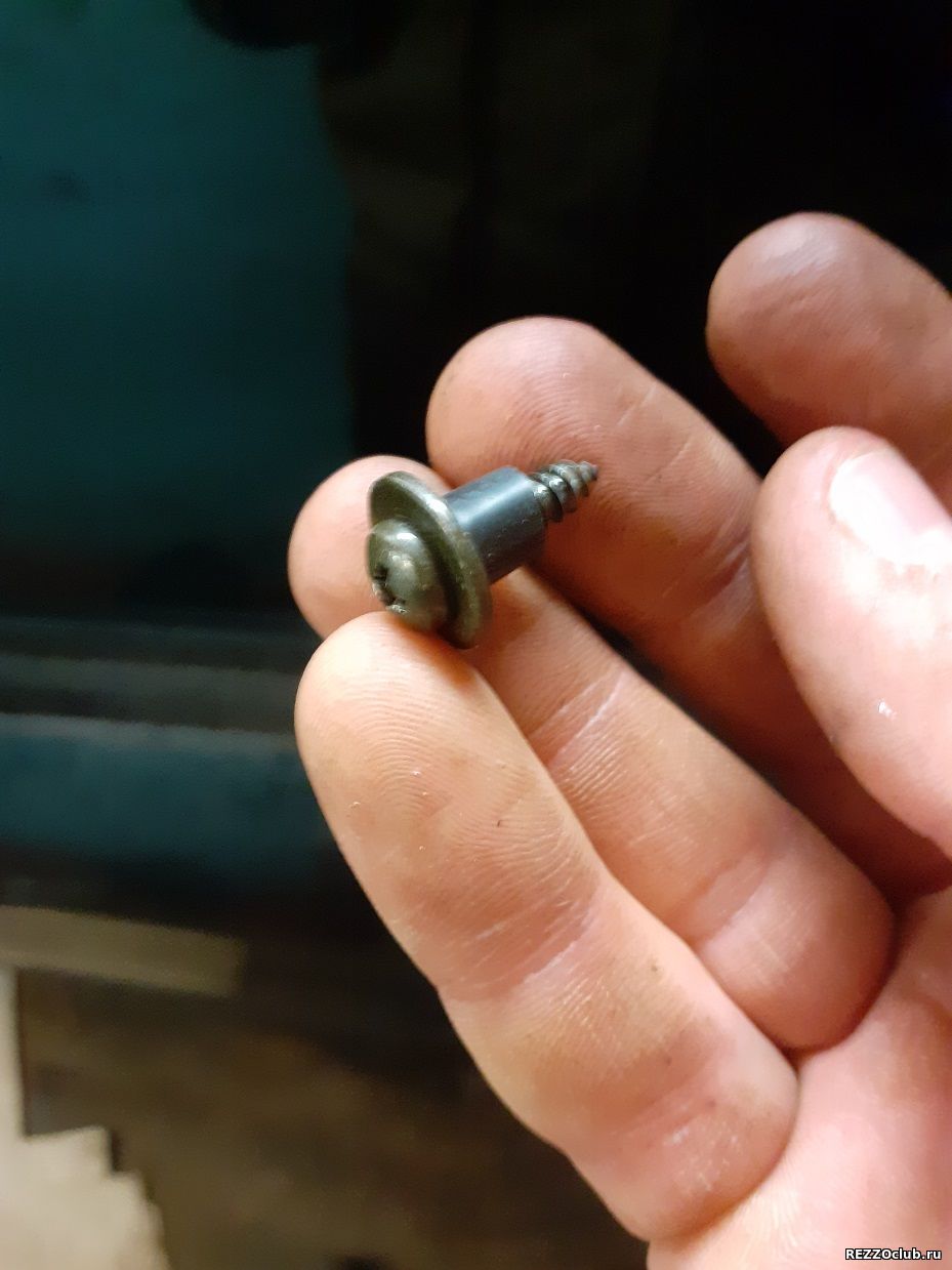

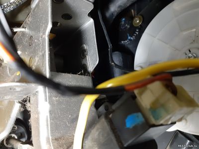

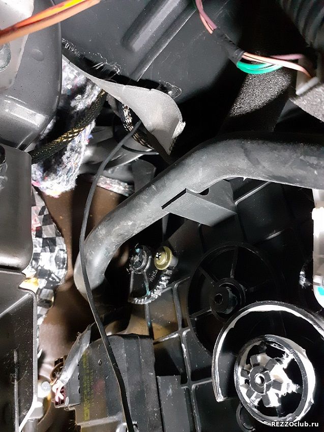

...Опробывал доработку от Механика- зафиксировал заслонку на стекло в полностью открытом состоянии.
При монтаже использовал нагретый гвоздик для лёгкого захода самореза. Не рассчитывал, что пластик окажется таким тонким и податливым-пришлось использовать саморез потолще- кто будет делать подобное помните об этом!
Для исключения возможных бряканий заслонки использовал кусочек мягкой,но толстой трубочки (как на тонометре для измерения кровяного давления):
Вид без центрального белого сектора и удалённого промежуточного зубчатого чёрного сегмента:
С установленным обратно сектором привода заслонок:
ПЛЮСЫ:
-перестало дуть прохладным из дефлектора-щели перед лобовым стеклом при ДЛИТЕЛЬНОМ ДВИЖЕНИИ по трассе. Появилось ощущение, что исчез "лёгкий сквозняк". Это самый главный плюс.
- часто езжу с режимом ноги-стекло, практически в любое время года это положение наиболее приемлемо (летом исключаю прямое воздействие кондея- могу легко подстыть. Зимой,весной, осенью- обдув стекла от запотевания). Так вот теперь можно в холодное время использовать боковые и центральные воздуховоды,а так же нижние в только-только в начавшей нагреваться машине (5+ минут). Раньше перевод на салонные воздуховоды в непрогретой машине приводили часто к запотеванию лобового, а иногда и передних боковых стёкол.
Небольшие минусы:
- полностью открытая заслонка на стекло- это более высокий шум от печки (аналогичный при переводе режима на стекло маленькой кнопочкой справа, та что включает осушитель в плюсовую температуру и при неисправном датчике температуры под левой фарой даже зимой:). Прилично шумит на скорости моторчика 3 и выше. Обычно я использую 2 скорость, поэтому минус несущественный.
- напор воздуха из боковых и центральных сопел на скорости моторчика печки  выше 2 стал меньше- ведь теперь приоритетный, да и просто дополнительный тот,что на стекло. Сразу скажу, что салонный фильтр не менял с лета, может это влияет. Опять же, пример, когда нужен максимальный поток воздуха из центральных сопел, тем более длительная езда "с ветром в харю...", я привести не могу.
Спасибо  Максиму за идею простой, но эффективной доработки.
