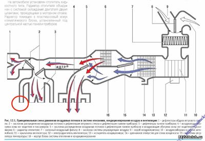

Rapidrezzo Дата: Суббота, 23.11.2019, 12:11 | Сообщение № 259 (169820 в абсолютной нумерации)
У тебя как понимаю, вариант с климат?
Скорее всего. Вот рисунок, я так понимаю, речь идет о заслонке 2. Но ведь подмешивает холодный воздух заслонка 15, которая регулирует температуру.

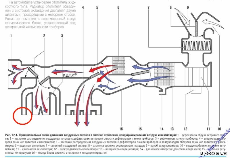

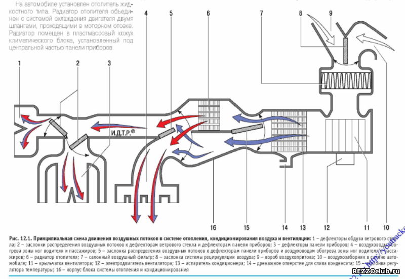

leppa Дата: Суббота, 23.11.2019, 14:30 | Сообщение № 260 (169821 в абсолютной нумерации)
Сообщений: 2288
Rapidrezzo, Вот спасибки за рисунок!
Думаю что прохладный воздух идет отсюда:
Надо будет глянуть температуру воздуха из всех дефлекторов панели, ветрового стекла. Если везде будет прохлада, то плохо работают заслонки 2 и 5
Прикрепления: 9102922.jpg (69.8 Kb)
Rapidrezzo Дата: Суббота, 23.11.2019, 15:22 | Сообщение № 261 (169822 в абсолютной нумерации)
Пожалуйста, так это из Мурзилки, разве у тебя нет?
 Как я понял, если зафиксировать заслонку 5 в определенном положении, то она будет на стекло и на панели приборов направлять только теплый воздух, а холодный будет в большей степени перемешиваться с горячим и дуть на ноги. Не знаю насколько это хорошо, по мне так там где ноги, должно быть всегда теплее.

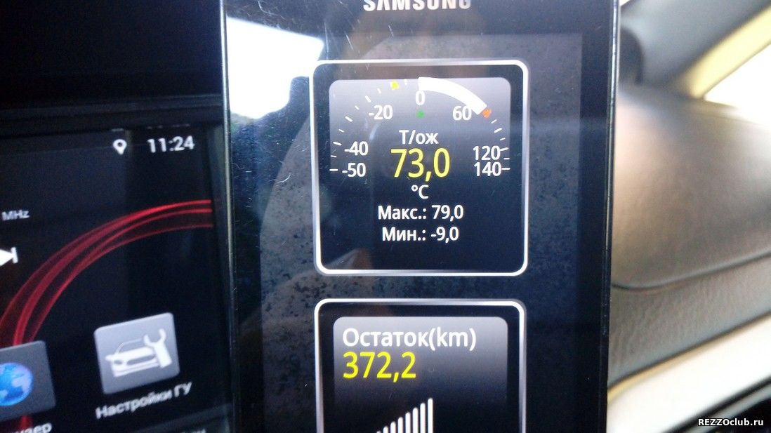

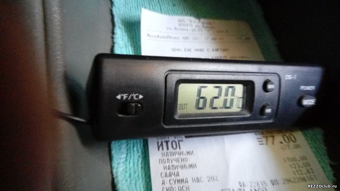

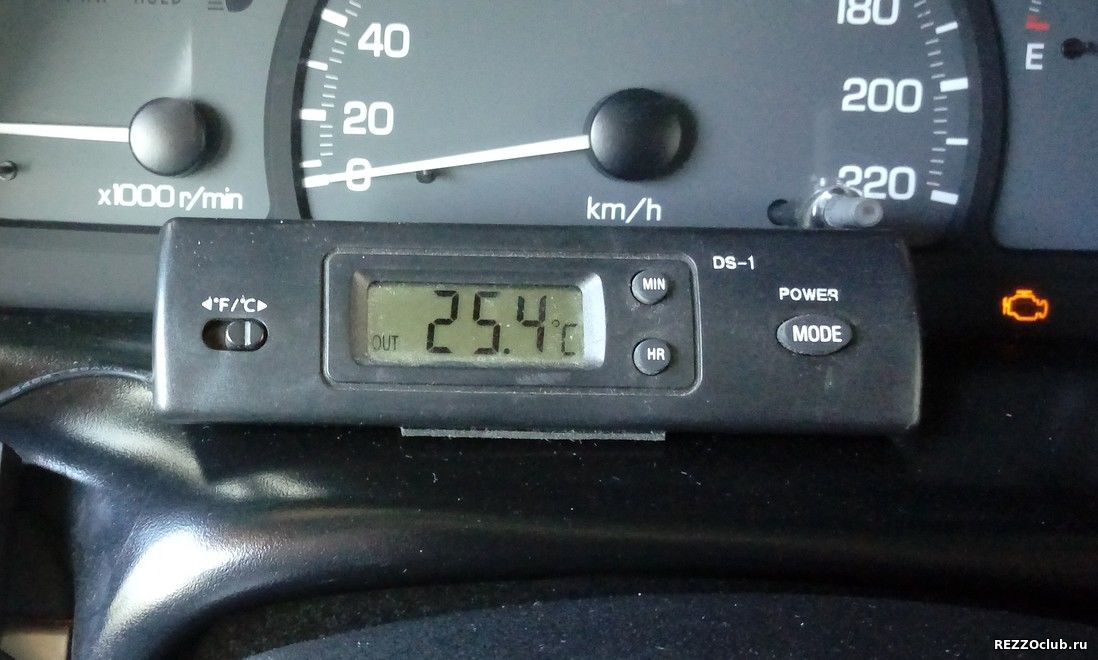

leppa Дата: Воскресенье, 24.11.2019, 10:51 | Сообщение № 264 (169837 в абсолютной нумерации)
Сообщений: 2288
Цитата Rapidrezzo ()
думать
Тут начнешь думать
Вот сегодняшние замеры:
t движка:
t воздуха с бокового дефлектора (который на стекло):
в ноги дует:
На улице -5, забор воздуха с улицы, регулировка потоков перед. стекло-ноги, вентилятор на 2 скорости.
Прикрепления: 7002780.jpg (102.6 Kb) · 6610323.jpg (97.4 Kb) · 7919222.jpg (91.7 Kb)
Rapidrezzo Дата: Воскресенье, 24.11.2019, 11:08 | Сообщение № 265 (169838 в абсолютной нумерации)
Ну, если честно, я никак не могу понять, почему у них разная температура, ведь подмешивание холодного воздуха происходит до распределения по направлением. Отсюда вывод, температура на выходе должна быть одинаковой, или схема не верна.

leppa Дата: Воскресенье, 24.11.2019, 11:31 | Сообщение № 268 (169841 в абсолютной нумерации)
Сообщений: 2288
Получилось: Т движка 65, на стекла идет +35, боковина 26. Ноги не мерял. Ну на улице чуть по теплее -2.
