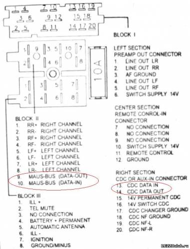

ovomaxat Дата: Понедельник, 13.04.2009, 16:33 | Сообщение № 170 (46137 в абсолютной нумерации)
При внимательном рассмотрении распиновки моей магнитолы увидел контакты с наименованием DATA.
Вопрос: может быть сюда (конт. 13 CDC DATA IN) можно подключить флешку? Если да, то где можно взять питание для флешки?
Прикрепления: 1187849.jpg (59.8 Kb)
