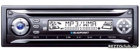

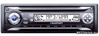

Ребята, возник вопрос замены нашего блаупункта да что то двух диновое. Кто этим заморачивался? что ставили и как оно сочералось с кнопками на руле? Нужны советы по реально подошедшим аппаратам. Мне достался нахаляву DEXP WG008 на WinCE. Отремонтировал, заменил микруху НЧ, звук красота, DVD крутит все форматы, блютус есть, выход на камеру и всё такое, но хотелось что то попроще без заморочек. В общем аппарат ставить пока не стал, может продам если посоветуете что то с чем уже кто то столкнулся и доволен. Заранее спасибо.
