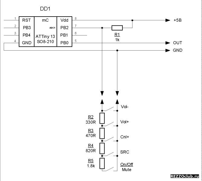

А я даже рамку никакую не покупал. У меня тоже Pioneer. Покупал его именно из-за возможности подключения резистивного управления на руле. С направляющими немного поколхозил. Всё прикрутил так, вполне нормально держится. Управление на руле сразу не переделывал. Всё откладывал. В итоге только спустя 2 года (!) решил наконец его сделать.
Там всё просто - откручивается два винта сзади руля. Подушку безопасности можно даже не снимать. Сразу появляется доступ к блоку управления магнитолой на руле - крепится он на двух винтах. Разбирается тоже несложно - сначала отковыриваются 3 кнопки POWER, SRC и TRACK+, затем откручиваются 3 винтика в кожухе блока управления. Сама плата отличается по разводке от лачетевской, хотя номиналы резисторов те же самые. Для переделки можно выпаять соответствующие резисторы (кроме 1.8к, который на POWER) и припаять новые, соответствующих номиналов. Я напаял от соответствующих контактов кнопок к противоположному контакту одного из двух управляющих проводов. При этом в одном месте пришлось перерезать дорожку, иначе схема работала неправильно. Там всё просто, если взглянуть на принципиальную электрическую схему блока управления магнитолой (см. рисунок) и сопоставить её с его печатной платой.

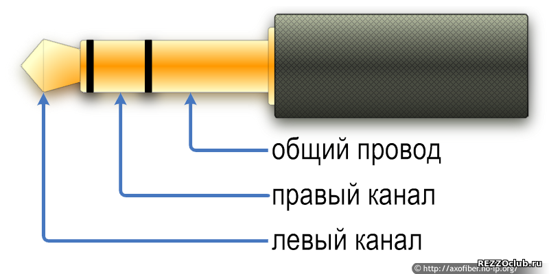

Когда всё спаяно и изолировано (чтобы случайно резисторы не коротнули с дорожками и в результате не получилось другого сопротивления на управляющих проводах), всё собираем в обратном порядке. Снимаем магнитолу и находим те два контакта на колодке, на которые идут два провода с блока управления. Это контакты 11 (remote) и 12 (ground) на средней планке (если мне не изменяет память). В них втыкаем огрызок аудиокабеля на конце которого 3,5 мини-джек. Его вставляем сзади в соответствующее гнездо Pioneer'а. Контакт 11 - центральная жила мини-джека ("левый канал" на рисунке), а 12 контакт - крайний контакт мини-джека ("общий" на рисунке). Ничего сложного.
Для Pioneer в интернете есть номиналы сопротивлений для соответствующих функций магнитолы. Там довольно широкие диапазоны, в которые можно подобрать нужные резисторы. Место на плате и в блоке управления позволяет использовать даже довольно большие резисторы, так что никаких проблем при монтаже.
Немного сумбурно написал, если что кому не понятно - пишите, могу пояснить. Фотки по ходу всех этих манипуляций почему-то не сделал - поздно пришла такая мысль, когда уже всё собрал.

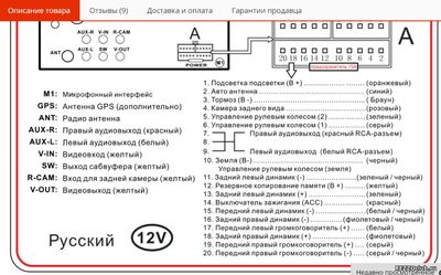

vlad78,  на али  нашел описание  выводов магнитолы.  Если предположить, что они универсальны, то значит на всех новых магнитолах, есть вывод на рулевое управление. Или это слишком смело предположение?
Прикрепления: 0283199.jpg (124.0 Kb)
letun087 Дата: Вторник, 28.08.2018, 10:04 | Сообщение № 610 (163449 в абсолютной нумерации)
На очень многих магнитолах предусмотрено управление с руля,и в описании магнитолы это как правило указывается.А вот вопрос в совместимости с нашими кнопками.Однозначно - работает не везде,перепатвают
