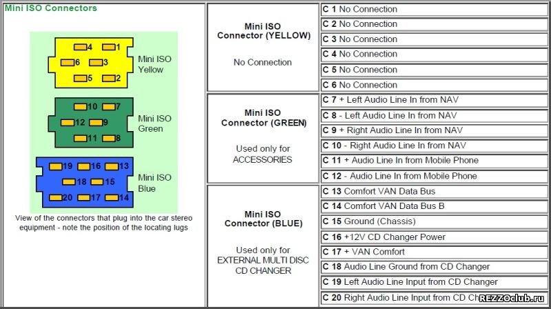

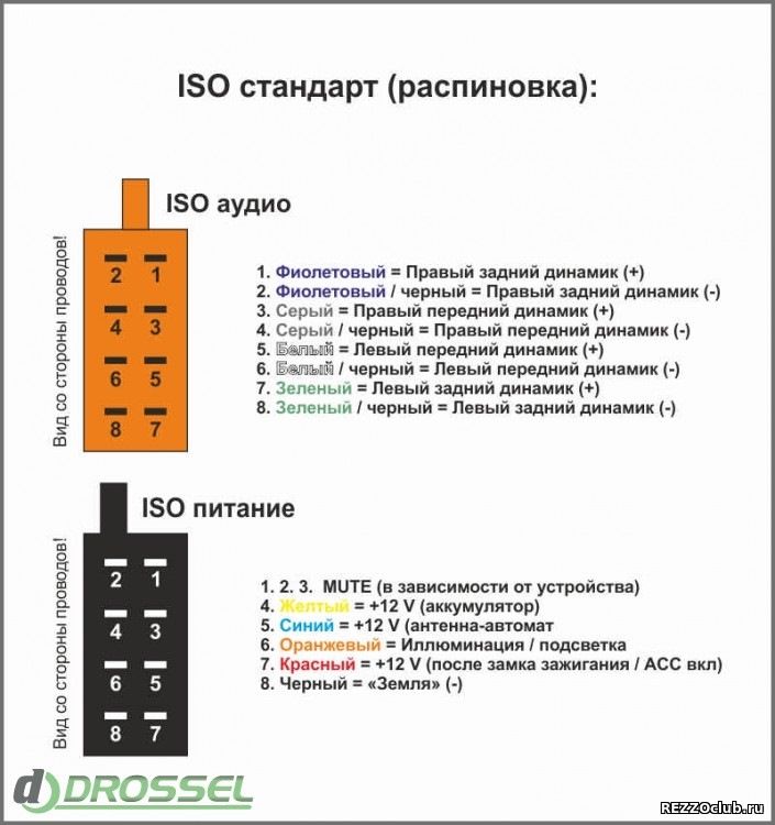

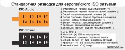

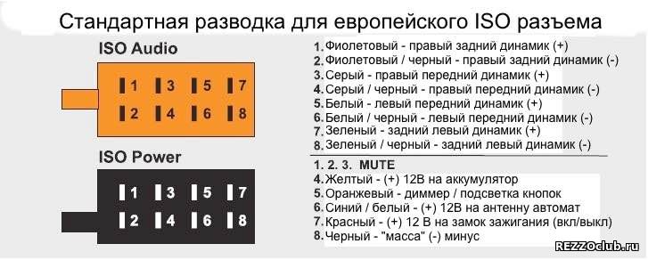

приветствую всех, есть у кого нибудь распиновка iso-разъёма магнитолы, но со стороны машины а не магнитолы?
Artem017 Дата: Воскресенье, 20.08.2017, 12:49 | Сообщение № 546 (157516 в абсолютной нумерации)
Так ведь пины на магнитоле и самом разъёме должны соответствовать друг другу. Так что в принципе там должно быть тоже самое, что и на магнитоле, только "зеркальное". Как вариант любая картинка из Гугла:
Прикрепления: 0140698.jpg (62.0 Kb) · 9379366.jpg (50.6 Kb) · 0569469.jpg (69.7 Kb)

не то, у нас есть еще управление с руля,подсветка,а главное интересует подходит ли к iso провода задн.ход и ручник.

Artem017 Дата: Понедельник, 21.08.2017, 10:28 | Сообщение № 549 (157540 в абсолютной нумерации)
За управление с руля вроде бы отвечает синяя фишка (крайний рисунок справа). Жёлтая или зелёная (не помню) - за управление внешним CD-чейнжером. А зелёная (на наших машинах) - подключение к AUX. Регулировка подсветки в зависимости от вкл/вкл ближнего света  - помоему в питающих проводах ISO-Power.
