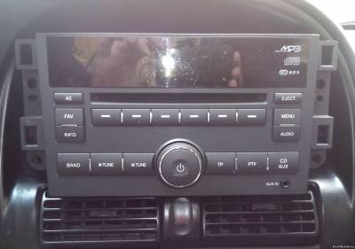

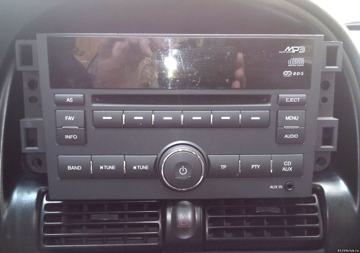

До недавнего времени стояла штатная магнитола Blaupunkt. Почти сразу же после покупки спаял AUX-кабель и подключал свой Nokia E72 с 16 Гб музыки. Спрятал этот AUX-кабель за панели, чтобы никаких проводов по салону не болталось и вывел хвостик около 10 см прямо около телефона, всё работало, выглядело вполне прилично. Более года пользовался и проблем не знал. По случаю на разборке купил штатную магнитолу на Авео T255 2Din. А сподвигла меня на данный шаг вот эта фотография:
Захотелось что-то именно двухдиновое. Думал "Ну ведь ставили штатно на Daewoo, значит должно встать без проблем!". Вроде бы похожие магнитолы, обе GM-овские. Я думал что 2Din они и в Африке 2Din. Однако как оказалось, новая магнитола не влезает в нашу панель - либо панель резать, либо магнитолу пилить. Да ещё и нижние крепления не соответствовали по глубине - надо было что-то колхозить. На разных форумах читал варианты установки данных магнитол на другие машины, где народ пилил пластик в салоне, либо дорабатывал напильником панель самой магнитолы.

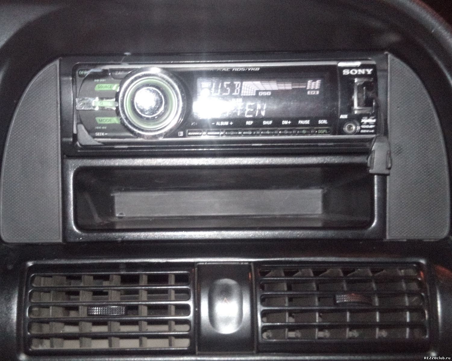

Мне же ни тот, ни другой вариант не подходил. Желания резать панель не было сразу - не стоит магнитола того, магнитолу курочить - тоже жалко, тем более что формально меняю шило на мыло, просто другого вида. А ещё в тот же период сменил свою Nokia на смартфон на Android. И здесь меня ожидал неприятный сюрприз - смартфон по неведомым мне причинам не видит подключенный AUX-кабель. Причём не видит именно мой новый смарт. Самсунги, Нокии и ноутбук подключаются без проблем, а вот с моим затык какой-то. Всё таки умудрившись обмануть смартфон удалось подключить его к магнитоле. Звук - Г.! Звук у него значительно хуже Нокии, перепробовал всякие проигрыватели и эквалайзеры - одна фигня, результат не удовлетворил - аппаратная часть по звуку у смартфона слабая. Мало того, смартфон не видит кабель, так его даже переключать не удобно. Если на старом телефоне тактильно нащупываешь кнопки и переключаешь не глядя, то здесь необходимо обязательно "втыкать" в экран, чтобы видеть куда прикасаешься, что не удобно, и главное - в движении небезопасно. Принял решение искать какую-то альтернативную замену штатной магнитоле, чтобы недорого, красиво, удобно, функционально. Вот и сменил штатную магнитолу на Sony CDX-GT637UI. Модель 2009 года, брал б/у, не самая дешёвая.
Встала к счастью как родная - никаких больших зазоров нет как по ширине, так и по высоте. Так совпало, что и подсветка у магнитолы зелёная, как на приборке. При этом сохранил нижний кармашек для мелочей - я им всё таки пользуюсь. Крепления переставил со старой магнитолы, правда пришлось крепить их винтами с гайками, но вроде надёжно. С магнитолой шёл родной переходник с Sony на ISO-разъём - не пришлось ничего резать и паять. Щёлк колодку и всё готово! Теперь есть и CD, и mp3, и AUX, и УКВ радио, и FM, ИК пульт. Станций в FM-диапазоне можно запомнить не шесть, как на старой магнитоле, а все 18. С новой магнитолой новый смартфон по AUX кабелю соединился без проблем. А самое главное для меня, что помимо флешки, через USB можно подключить этот же смартфон, магнитола его видит как флешку и можно листать треки прямо с магнитолы, не трогая смартфон. Причём при подключении смартфона к магнитоле, он ещё к тому же и заряжается. Единственный минус - при подключении девайсов по AUX или USB мотаются провода вдоль приборки, что меня немного раздражает. Пробовал подключить штатное рулевое ДУ - без переделки работают только кнопки громкости, и то только на включение/выключение. Старый пульт и магнитолу решил оставить на случай, если захочу всё вернуть в первозданный вид. Всё таки к хорошему быстро привыкаешь и расставаться с удобными штуками ох как не хочется... Теперь ищу подрулевой проводной пульт RM-X2S или RM-X4S.
