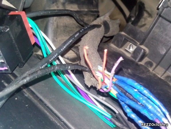

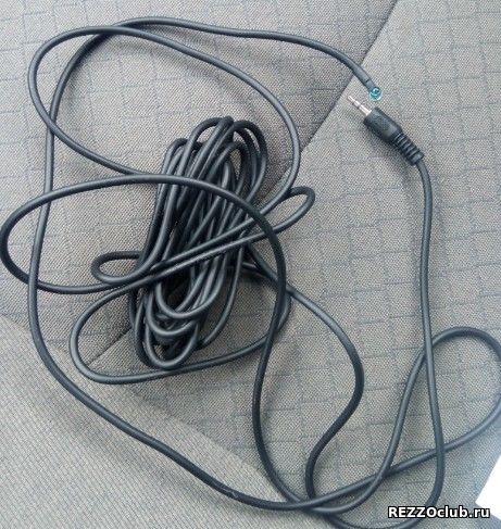

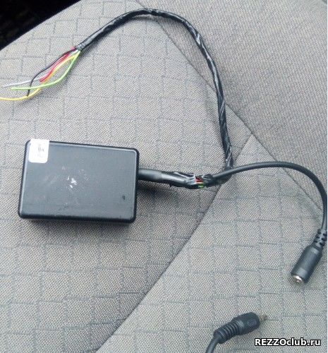

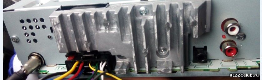

Купил себе контороллер рулевого управления Омега 1.0. Для этой версии в интернете не нашел ни одной толковой инструкции по установке. В самом руководстве тоже ничего конкретного не написано. Помогите разобраться. Как я понял, за рулевое управление у нас отвечают провода коричнево-белый и сине-красный. (Колодку у меня видимо старый хозяин срезал, поэтому имеется только пучок проводов) А у адаптера вход для сигналов кнопок на руле только зеленый. Это что же 2 провода в один соединять??? И для чего провод 3,5, на конце которого лампочка? Пока ничего не могу понять.
Возможно один провод к зеленому контроллера, а второй на землю. Провод с лампочкой это ИК-излучатель, от него и пойдет сигнал на магнитолу, как с пульта. А почему такой контроллер? Есть ведь многими проверенный: http://www.zexma.ru/index.php?categoryID=110

Так если провод с лампочкой к магнитоле присоединить, то куда сам адаптер? Там вообще мамка на выходе. А КРУ какой был, такой и купил на авито. Не думал, что так тяжело будет с установкой.
basargin1967 Дата: Вторник, 11.04.2017, 18:49 | Сообщение № 538 (155336 в абсолютной нумерации)
ZEKAVIP, Провод с лампочкой подключается к адаптеру. К нему же подключаются провода с кнопок и питание. Нажимаешь кнопку на рулевом пульте, адаптер формирует нужный сигнал и через "провод с лампочкой" отправляет его на ИК приемник магнитолы.
