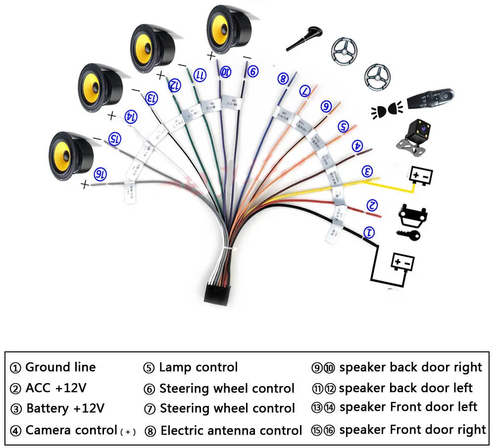

Demon, Интересный вариант,только я что то не нашёл где написано про управление на руле,Ждём с нетерпением установки и мнения.

Demon,  на счёт управления на руле могут быть варианты. По ссылке не понятно какой вид управления. На наших машинах- старое доброе резистивное. Если магнитола будет заточена под него- то нужно будет только 2 провода соединить и в программе кнопки "привязать". Для современных машин уже используется CAN шина, а есть вариант управления кнопками по блютуз ( либо пульт с креплением на руле, либо преобразователь для резистивных кнопок)

Если верить колодкам, то наше управление должно встать, но не будем загадывать дождусь девайс. Подкупил полный набор колодок

А она что, без оконечника?

Вот ещё интересный вариант,сдесь даже 2 гига оперативкиА она что, без оконечника?
по фоткам просто провода

Ну во первых коробченка какая то маленькая, а в вторых в описании нет данных о выходной мощности. Хотя на схеме предусмотрено подключение динамиков.

Я это все понимаю, но как и писал выше нет данных о выходной мощности причем именно у этой модели, у других моделей этого продавца стандартные 4х45 вт. и задняя стенка походу из алюминия, т.е представляет собой радиатор микросхемы. А вообще по большому счету китайцы молодцы - как я понимаю они объединили планшет на андроиде и выходные каскады в одном корпусе. Получилось дешево и сердито. Узнать бы с надежностью как?
