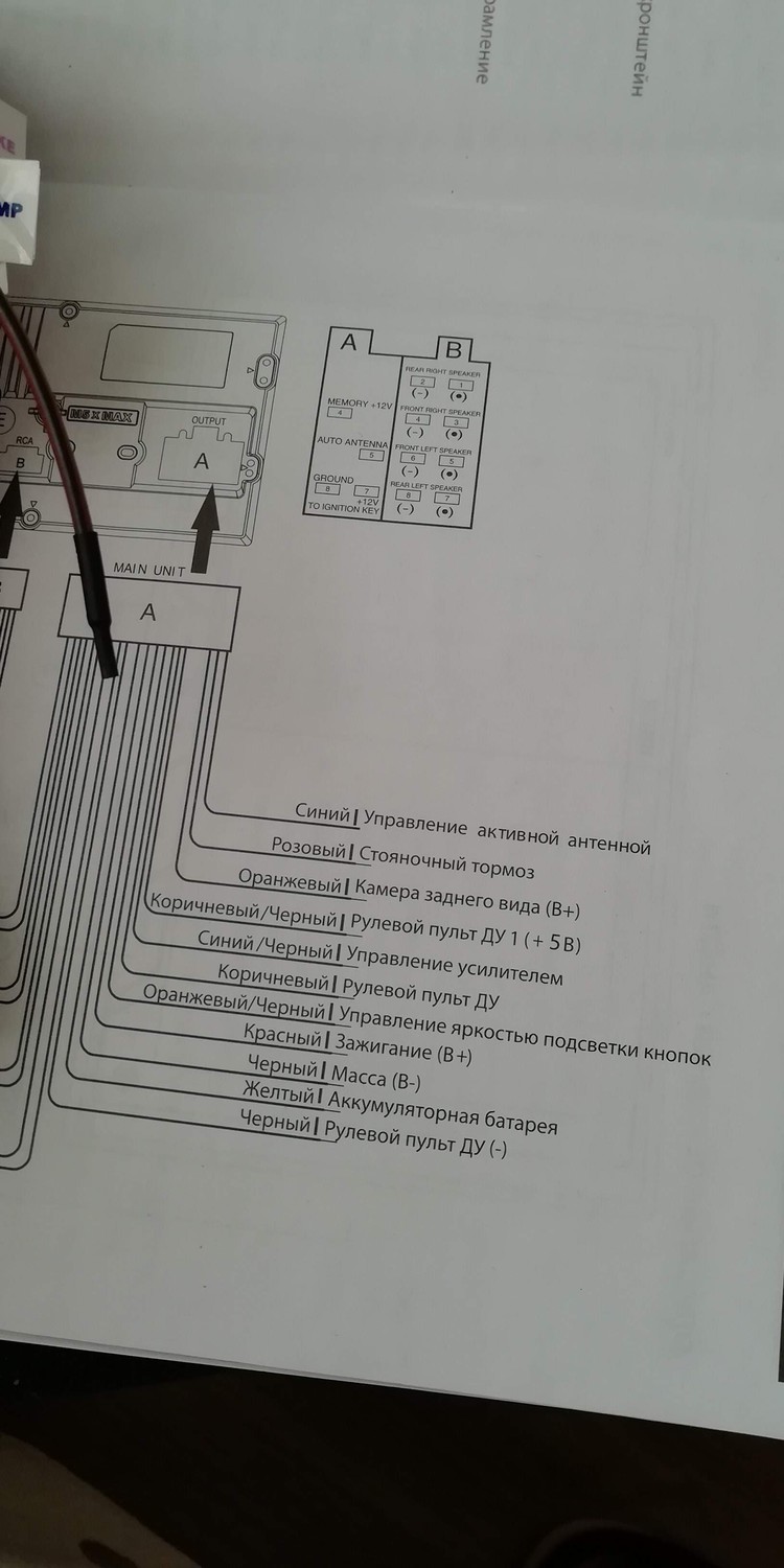

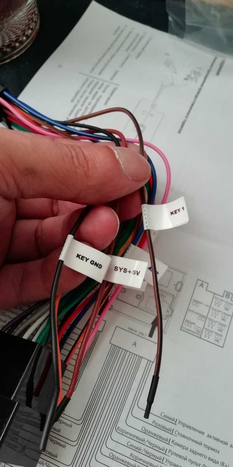

Здравствуйте уважаемые! Сегодня приобрёл магнитолу и во какой затык: с колодки на ДУ выходят 3 провода, по инструкции ДУ1 +5В коричнево -чёрный ( SYS+5V на деле он просто коричневый), ДУ коричневый (на деле он KEY1 коричнево-чёрный), ДУ(-) чёрный (на деле он KEY GND чёрный, хоть тут совпало), помогите разобраться пожалуйста.

викторрр Дата: Пятница, 26.06.2020, 23:00 | Сообщение № 662 (171730 в абсолютной нумерации)
Сообщений: 514
На форуме с 23.01.2010
Пользователь № 2604
Пашка
Посмотри:
https://www.drive2.ru/l/4812999/

Спасибо други! Вчера поставил без рамки, настроил кнопки и понял что надо выдвинуть на 1 см. сегодня передвинул ухи и пильнул рамку снизу, всё сошлось заподлицо. Перед вчера перечитал тему заново и нашёл всю инфу, Виктор особое спасибо, звук стал намного лучше, радио с родной антенной устойчиво и бэз помех. Навигацию пока не втыкал, задолбался с крепежами и вообще очень жарко, ТВ не буду делать не знаю понадобится или нет, всё остальное пока не пробовал тоже. Задумался где взять картридер дабы обновить навител?
