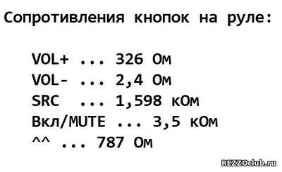

Даже удалось подключить кнопки на руле. Да, там два провода идут на специфический разъем (я его откусил), которого нет на новой магнитоле, один из них "земля", другой сигнальный. Мне было интересно, какие сопротивления соответствуют каким кнопкам. Я подключился прибором и сделал  измерения этих сопротивлений. Выкладываю здесь результаты, может кому то будет интересно:

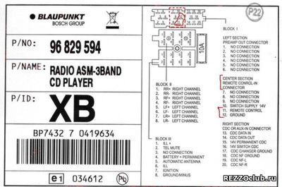

Rapidrezzo Дата: Среда, 23.10.2024, 19:28 | Сообщение № 679 (178663 в абсолютной нумерации)
После этих измерений, я понял, как это работает. Нашел и подсоединил соответствующий контакт на стандартном ISO-разъеме на магнитоле, а "землю" соединил с "землей" на магнитоле (на корпус автомобиля эта "земля" не подключена). Включил магнитолу, вошел в режим обучения. А далее так: нажимаешь кнопку на руле и тыкаешь на экране соответствующий символ, магнитола его запоминает и в конце всех манипуляций сохраняешь результат. Всё достаточно понятно. И, о чудо, кнопки на руле управляют новой магнитолой, чего и требовалось достичь.

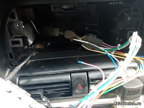

На фото: видно подключенные провода. Не подключенными остались голубой - это питание на усилитель антенны, а такая антенна мне понадобиться. С нашей антенной новая магнитола почти ничего не ловит к сожалению, одну местную станцию и то с помехами. Буду покупать антенну с усилителем.

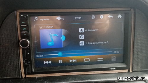

Розовый провод - это парковка. При подаче на него напряжения +12 В, магнитола переходит в режим парковки и должна воспроизводить сигнал с камеры заднего вида. Этот режим у меня пока не получилось запустить, то ли камера неисправна (куплена на али), толи магнитола не хочет работать с этой камерой. Буду думать. Крепления, кстати, легко получилось сделать - ничего сложного. При установке в штатное место оказалось, что появляются зазоры, я обыграл это с помощью резиновых уплотнителей. Правда, под рукой оказались только коричневые, это не совсем красиво, но позже заменю на черные.
