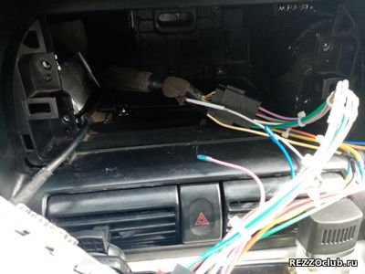

После этих измерений, я понял, как это работает. Нашел и подсоединил соответствующий контакт на стандартном ISO-разъеме на магнитоле, а "землю" соединил с "землей" на магнитоле (на корпус автомобиля эта "земля" не подключена). Включил магнитолу, вошел в режим обучения. А далее так: нажимаешь кнопку на руле и тыкаешь на экране соответствующий символ, магнитола его запоминает и в конце всех манипуляций сохраняешь результат. Всё достаточно понятно. И, о чудо, кнопки на руле управляют новой магнитолой, чего и требовалось достичь.
На фото: видно подключенные провода. Не подключенными остались голубой - это питание на усилитель антенны, а такая антенна мне понадобиться. С нашей антенной новая магнитола почти ничего не ловит к сожалению, одну местную станцию и то с помехами. Буду покупать антенну с усилителем.

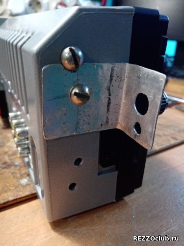

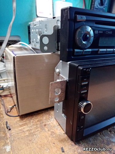

Розовый провод - это парковка. При подаче на него напряжения +12 В, магнитола переходит в режим парковки и должна воспроизводить сигнал с камеры заднего вида. Этот режим у меня пока не получилось запустить, то ли камера неисправна (куплена на али), толи магнитола не хочет работать с этой камерой. Буду думать. Крепления, кстати, легко получилось сделать - ничего сложного. При установке в штатное место оказалось, что появляются зазоры, я обыграл это с помощью резиновых уплотнителей. Правда, под рукой оказались только коричневые, это не совсем красиво, но позже заменю на черные.
