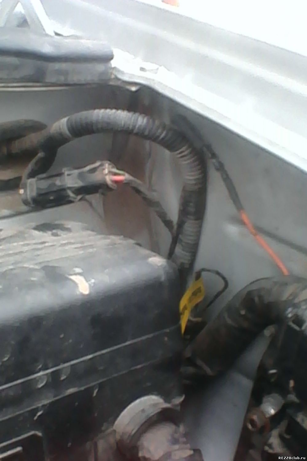

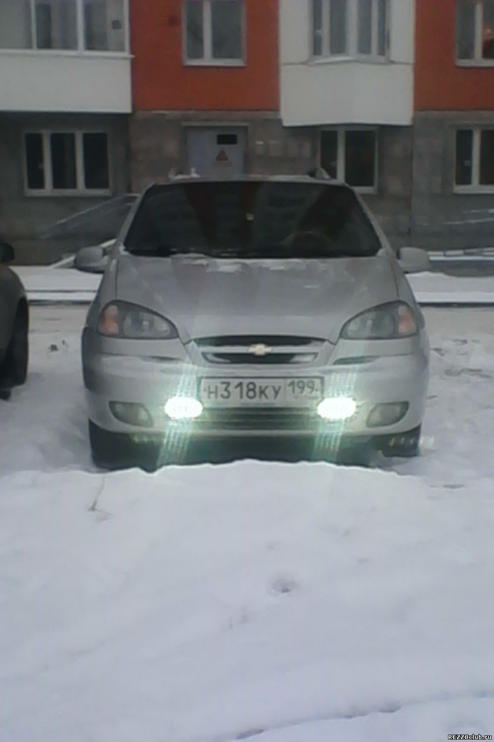

Ура! поставил себе дхо в бампер. Подключил к какой-то фишке в моторном отсеке рядом с стаканом стойки. Включается с поворотом ключа,а выключаются при включении ближнего света. Реле и провода были в комплекте
Конкретней---куда подключил то?

Машинку купил пару месяцев назад. ДХО куда подключил даже объяснить не могу. Просто лазил в моторном отсеке с контролькой и искал напругу, что бы при включенном зажигании была, а при выключенном нет. Желательно что бы фишка была свободной, и нашел. Если смотреть спереди в моторный отсек, то справа в дальнем углу. В общем район за стаканом стойки. Она там одна свободная. Огни поставил китайские, купил на Юлмарте , но светят очень ярко.

Фото прикладываю.Оранжевый провод подключен к свободной фишке. Оказывается фишка находится перед стаканом стойки.

Спасибо! А как по размерам ГОСТа? Фишка, я так понимаю, от сигналки.

Еще одна фотка:

Еще одна фотка:$IMAGE1$

А крепления накладные? Бампер сверлил?
