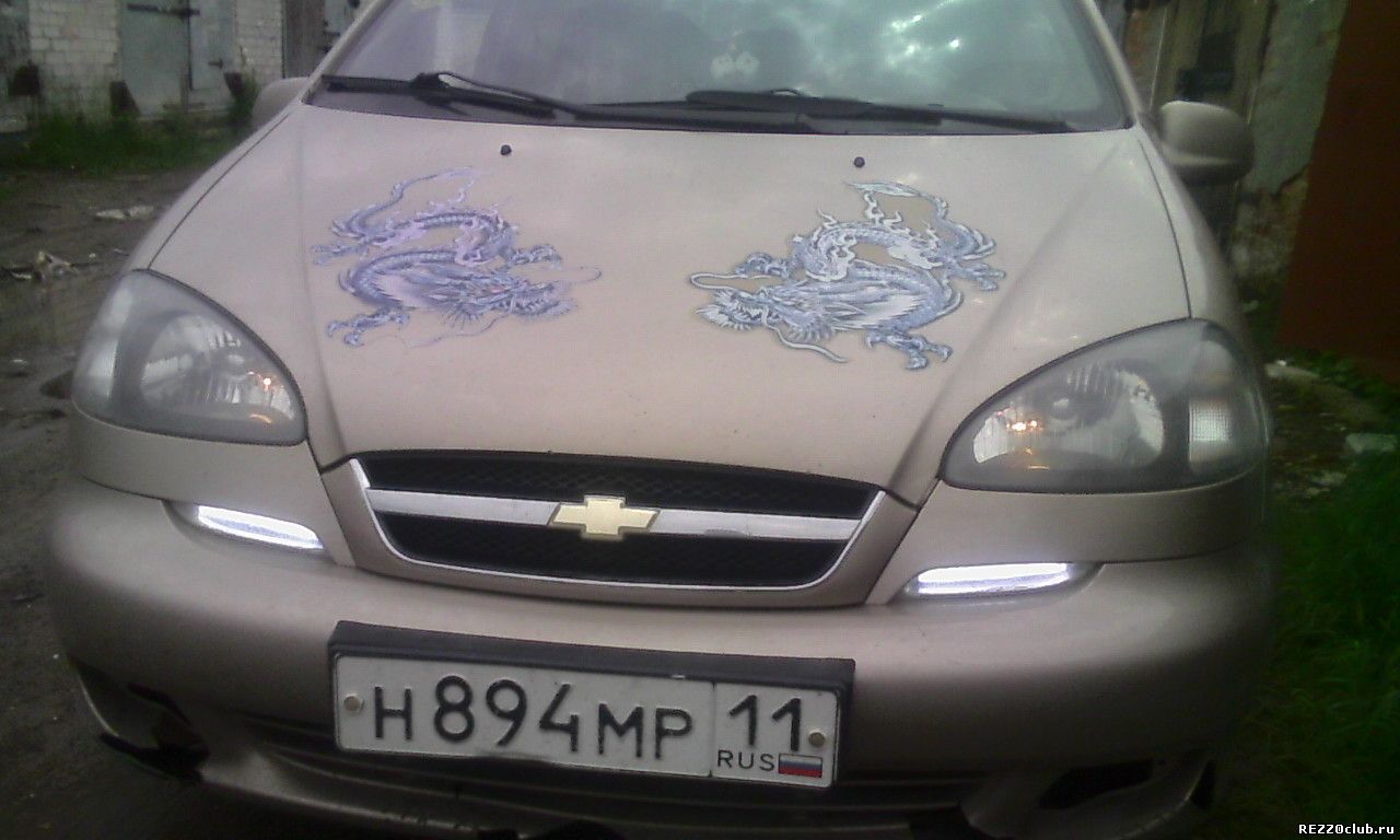

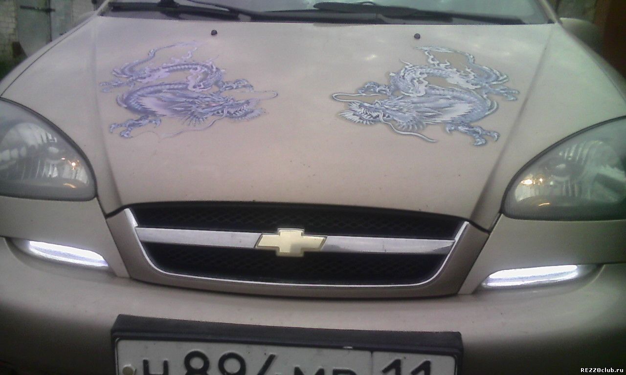

сначала я подключил ДХО к габаритам,а когда почитал в инете,что это нарушение,ДХО должны отключаться в вечернее время, и я просто подключил их вместо противотуманок, они у меня всё равно разбиты и концы бездействуют, и всё стало по закону,днём включаю с габаритами,а вечером просто отключаю, лампа это открытая полоса,но в жёстком корпусе,закрепил с небольшой доработкой на двухсторонний скотч внутри воздуха заборника, вырезал по лекалу из оргстекла защиту,и закрепил на прозрачный силикон...

alyes,хорошо. Эти отверстия как будто специально сделаны для установки ДХО.

хороши,но надо искать подходящии по размеру...
 и по правилам подходят

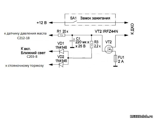

Здравствуйте. Я собрал управление ходовыми огнями по схеме. Сами ходовые сделал из светодиодов с ALI-Express.

mas67, в твоей схеме я бы убрал вывод от стояночного тормоза. Иногда включаю ручник при стоянке на склоне. Это могут быть светофоры, или просто пробки. Выключение ДХО в этом случае считаю необязательным.

Я стояночный тормоз то же не подключал.
Rapidrezzo Дата: Вторник, 20.10.2015, 13:46 | Сообщение № 838 (142396 в абсолютной нумерации)
mas67, у меня был вариант схемы с включением от "лягушки" стоп-сигнала через тиристор. Логика такая, завелся, поехал, нажал на тормоз загораются ДХО. Но решил ограничиться схемой на релюшках с отключением при включении БС. Потому что, у нас при включении стартера, все другие потребители отключаются и риск, что ДХО выдут из строя минимален.

В моей схеме (сообщение 992) ДХО загораются только когда заводится двигатель-вывод от датчика давления
( загораются плавно с задержкой , т.к. питание не подается пока не зарядится электролитический конденсатор).
При включении Ближнего света - транзистор закрывается (вывод С203-8) т.к. подается минус. При габаритах ДХО
то же горят.
