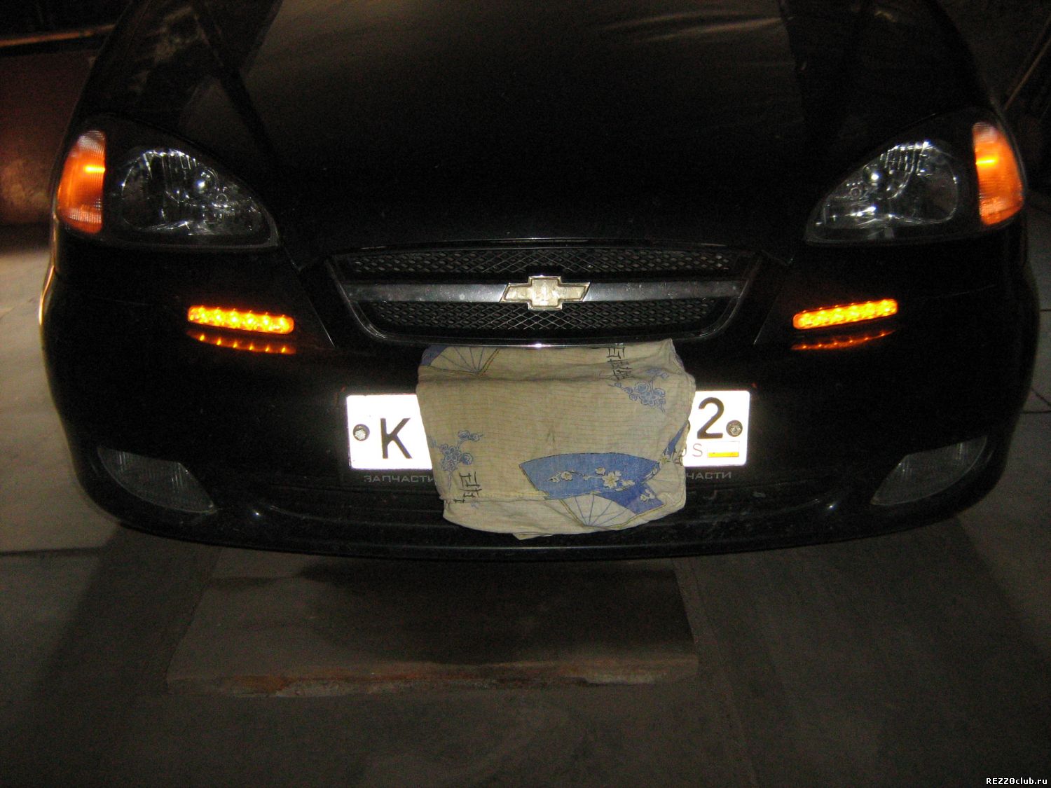

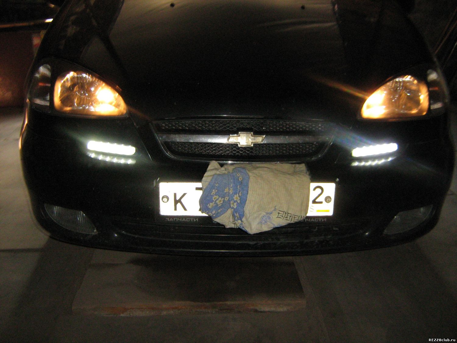

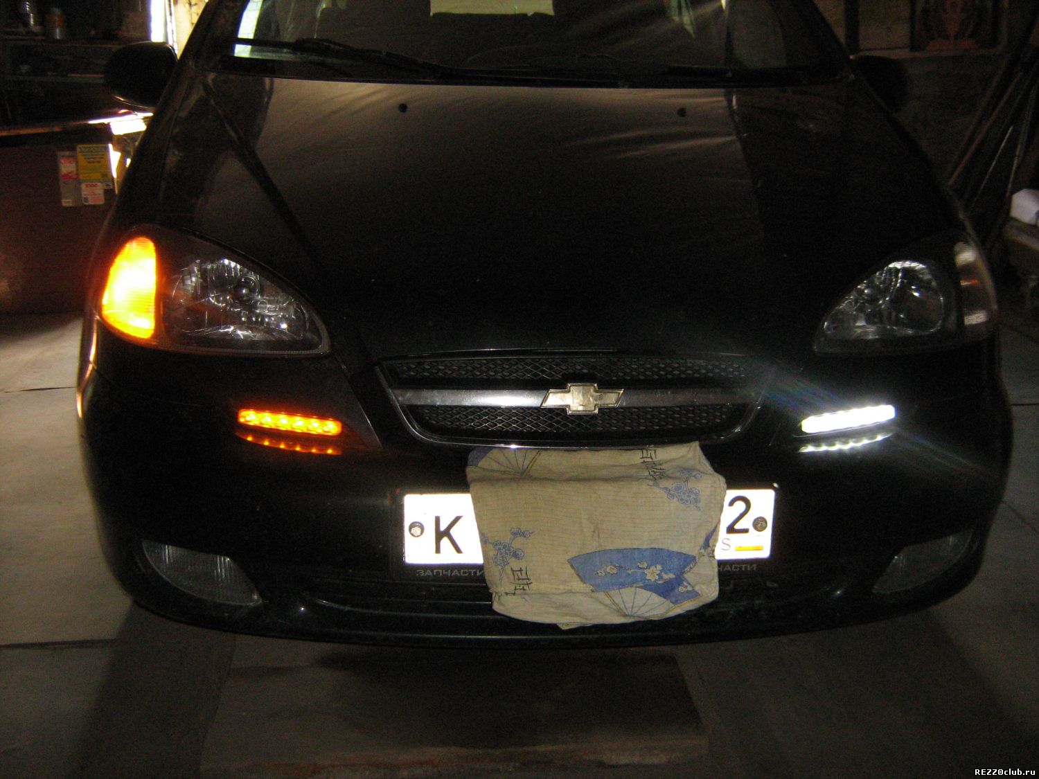

goschashepa Дата: Суббота, 06.06.2015, 11:18 | Сообщение № 815 (139577 в абсолютной нумерации)
При моргании поворотника, основной белый свет гаснет, а когда работает одна аварийка--моргает только жёлтым вместе в основными нашими боковыми фонарями. В инструкции написано--ресурс более 50.000 часов. Сзади на фонариках-по 4 чёрных резиновых заглушечки (как шарики резиновые), а под ними--винты. Значит фонари разборные и при случае можно менять светодиод, если конечно подберёшь такой. На счёт-ресурса--посмотрим. 50.000 заявленных часов---не перебор ли? Вставляется в редактор по одной фотке , извините. Сейчас добавлю ещё пару фоток на "аварийке" и с "поворотником".  Номера закрыл, т.к. на форум заходят не только одноклубники, но и посторонние пассажиры. Зачем номер "светить" лишний раз?

goschashepa Дата: Суббота, 06.06.2015, 19:08 | Сообщение № 816 (139590 в абсолютной нумерации)
Вот работает "аварийка"...

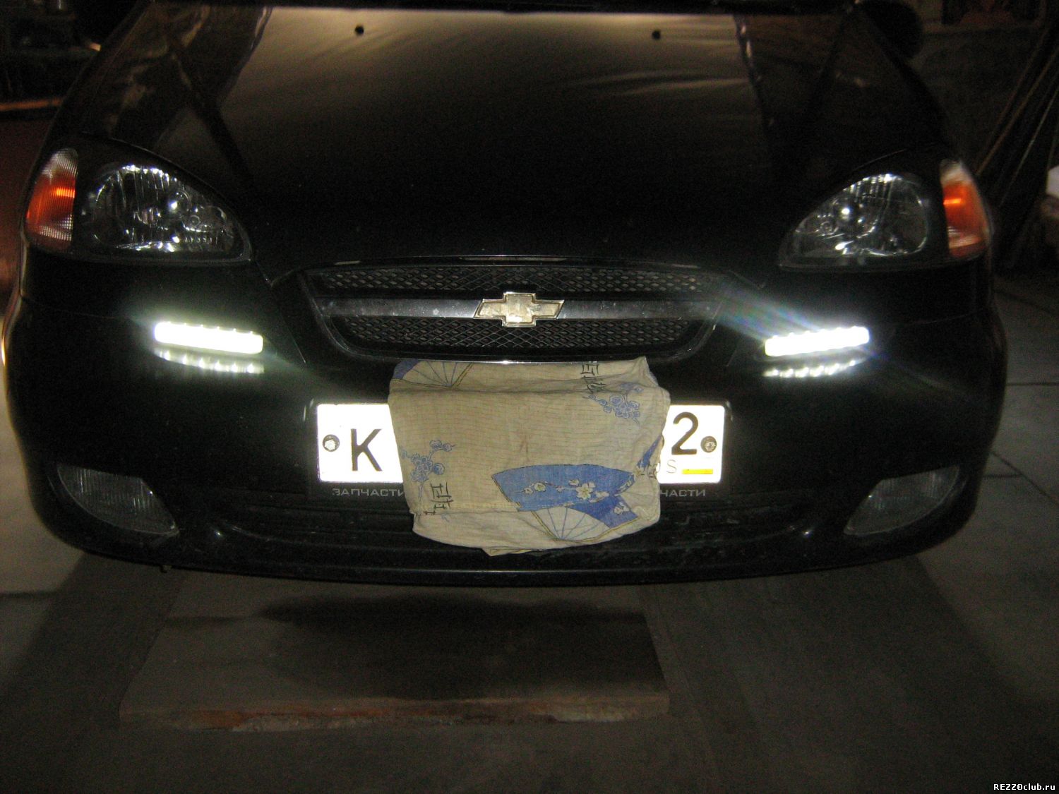

goschashepa Дата: Суббота, 06.06.2015, 19:10 | Сообщение № 818 (139593 в абсолютной нумерации)
Работает с габаритами..

Rapidrezzo Дата: Суббота, 06.06.2015, 19:12 | Сообщение № 819 (139594 в абсолютной нумерации)
goschashepa, хорошо,довольно ярко, но зачем с тряпкой фотать, мог бы потом в редакторе вырезать. Машинке ведь тоже не приятно так выглядеть, она может обидеться.
