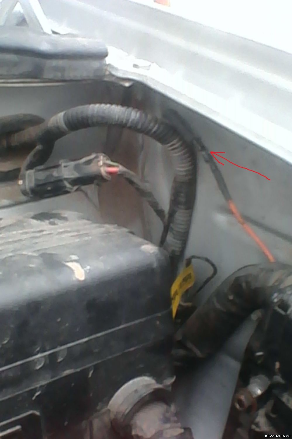

irekgal, а сколько стоит эта релюха?Мой приятель ставил такую , пока не было у него комплекта ДХО, на противотуманки, заказывал кажется на заводе этом, в Калуге. Присылали почтой. И использовал противотуманки вместо ДХО. А встанет ли эта релюха вместо нашей?
Прикрепления: 3343521.jpg (35.2 Kb)
