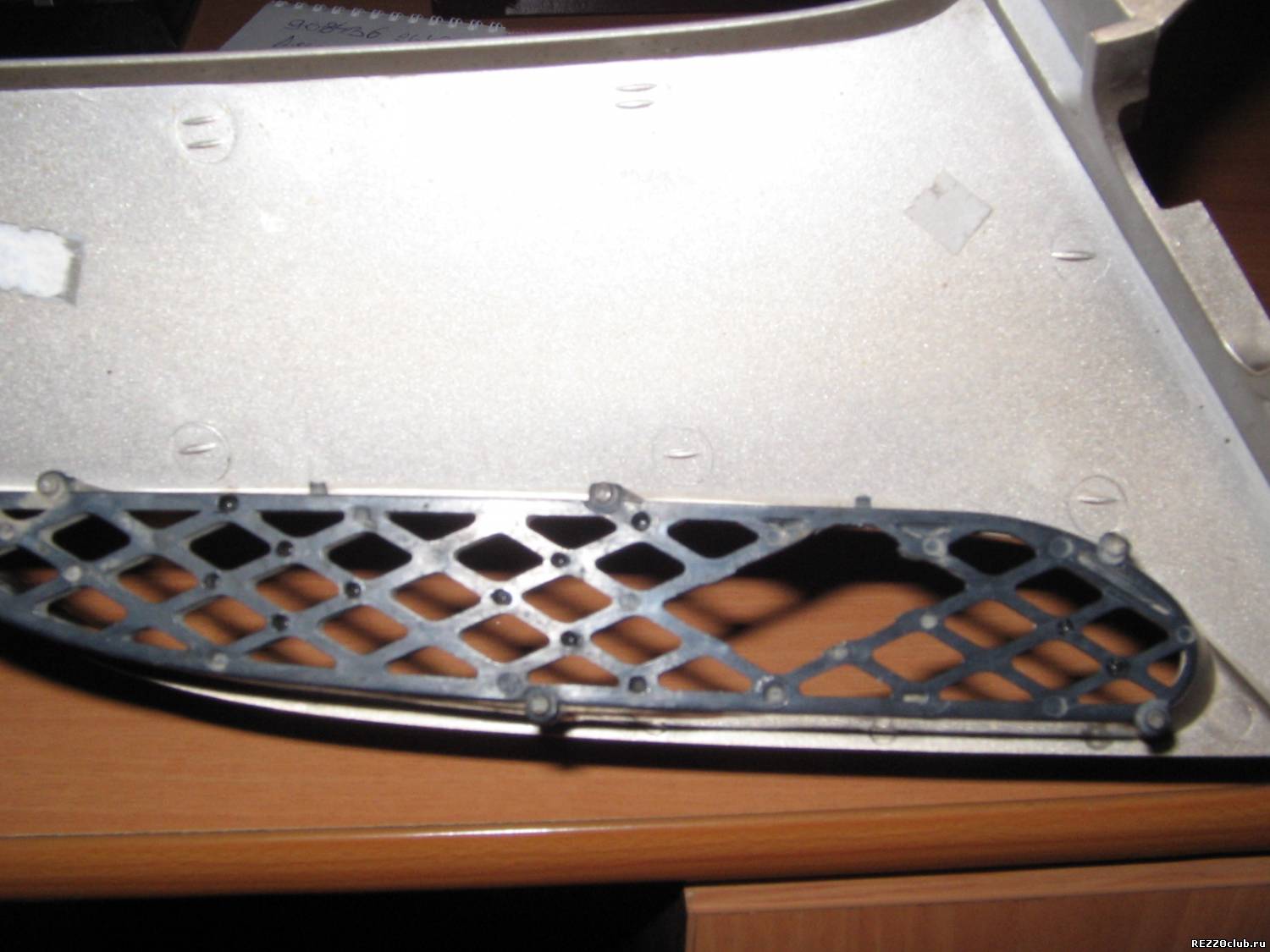

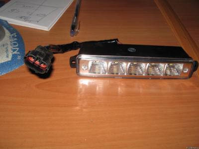

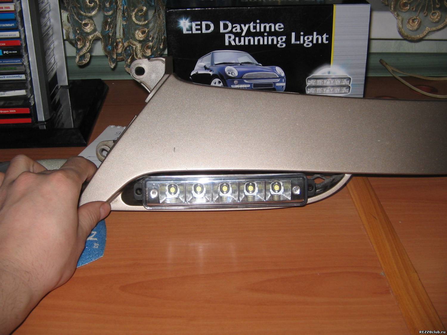

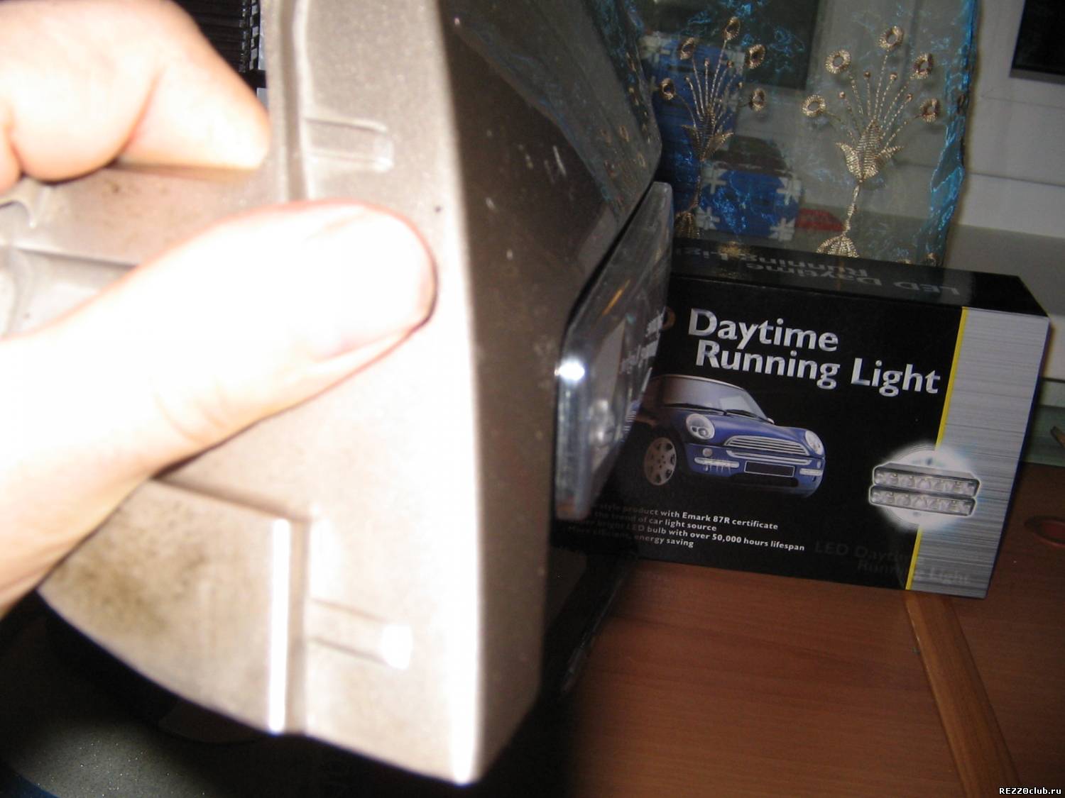

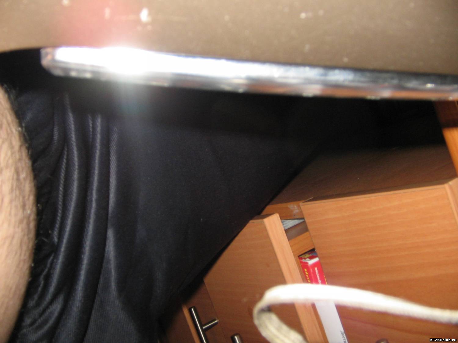

дошли наконец до меня мои фонарики. релюшки в комплекте почему то не было. попробовал как горят. шикарно. очень ярко. но вот в ноздри не очень они лезут. да и решотку выкусить пришлось не мало. а вот в бампер самое то. в среднюю щель. но тогда не выдерживается минимальный размер 600 мм между ними. короче думаю куда поставить. sinna59, можно фотки поближе? а то не понятно как закрывал пластмасками бока. у тебя вроде как заподлицо фонарики вошли. у меня же уже упирается корпус в сетку. если сетку удалить то может и дальше зайдут тока наврятли. тут писали что провода в гофру бы надо еще запрятать. какие мнения по этому поводу? я так думаю нафиг она не нужна. да и черную не нашел. тока серая везде. Еще бы фотку как провода выходят из блока предохранителей

так никуда пока. до разрешения вопросов по поводу закрытия пласмассой и выпирают ли так фонарики как у меня у sinna59, жду фоток

так предпологалось, по аналогии с предыдущими установщиками, что она(решетка) будет являться элементом к которому будут закреплены фонарики.

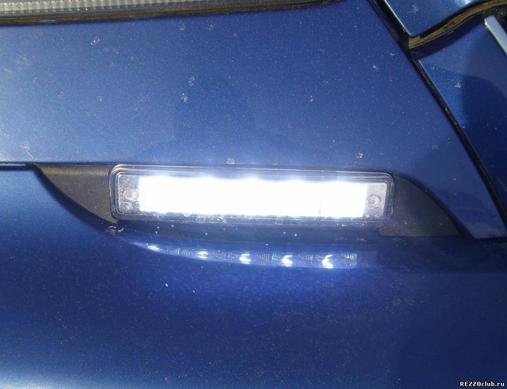

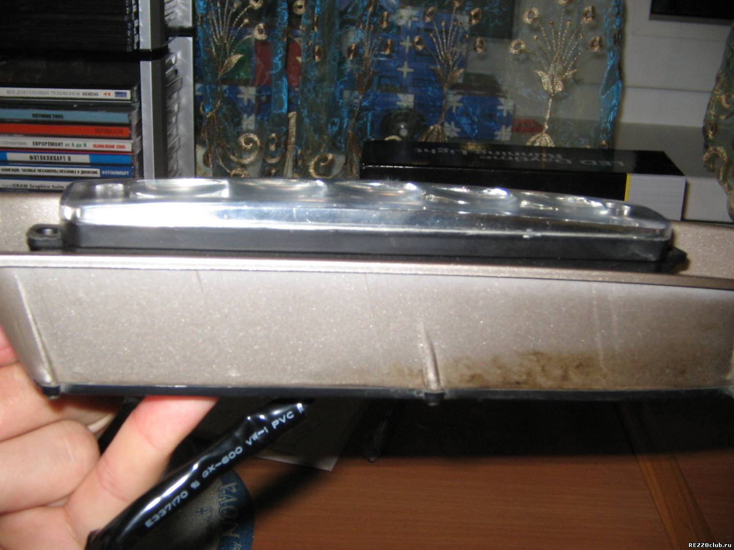

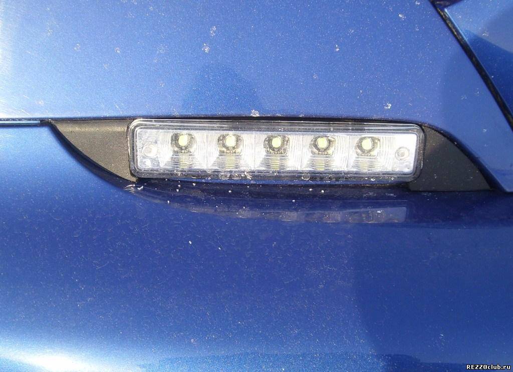

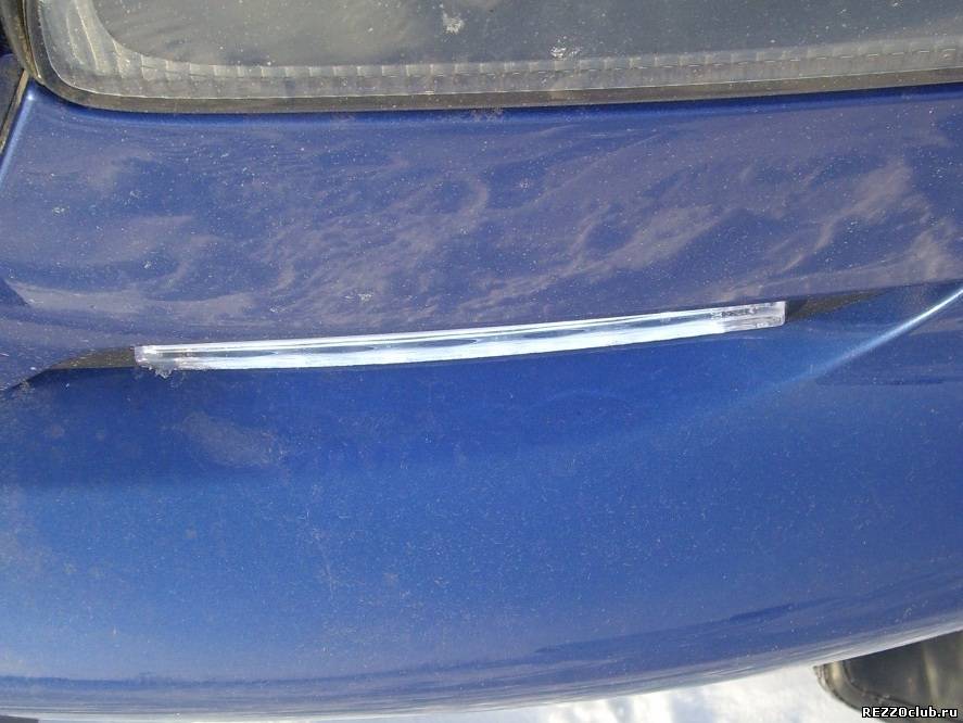

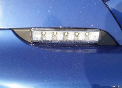

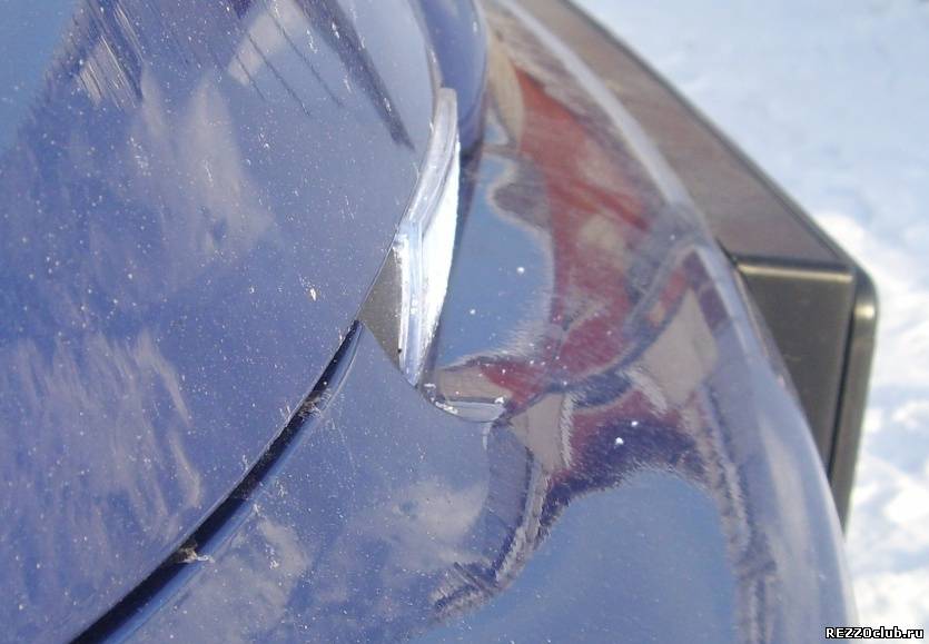

ромчик, Как обещал, выкладываю:

спасибо! все понятно. буду сюда же монтировать. а пласмаски отчего взял если не секрет?

Quote (ромчик)
Расколотый брызговик от КИА Рио.
