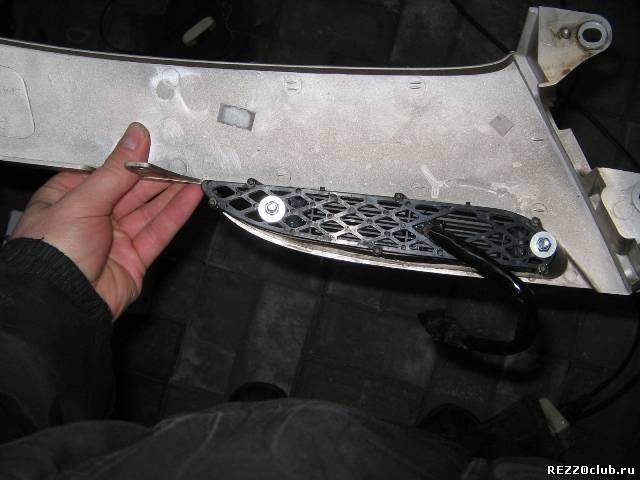

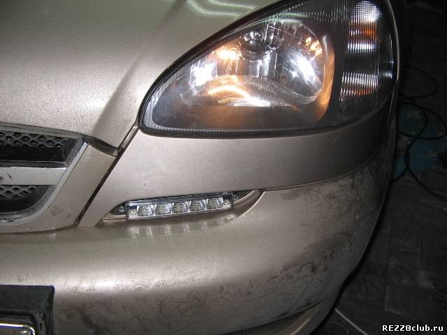

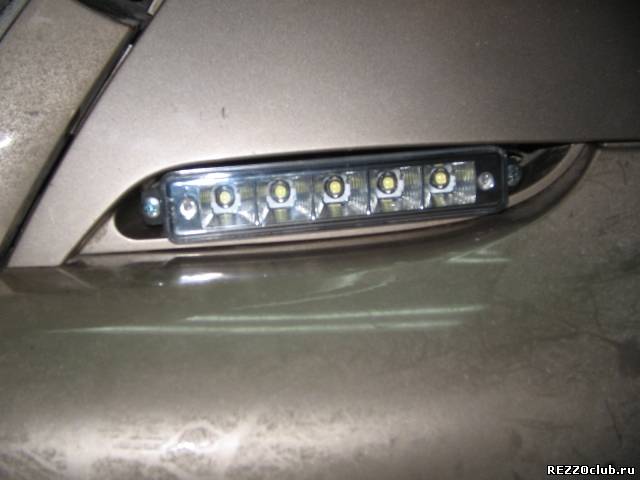

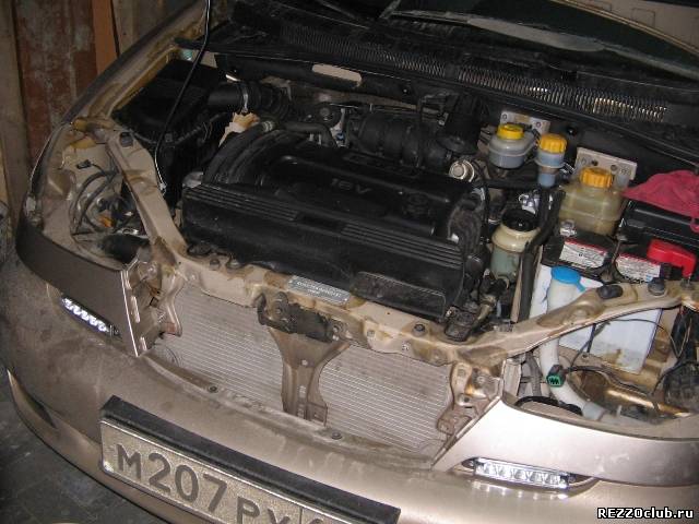

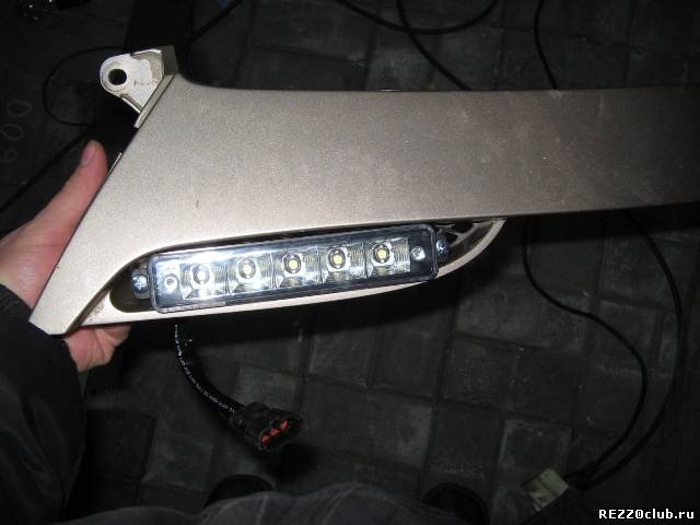

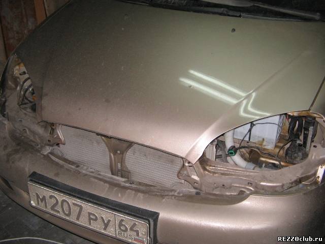

дошли наконец до меня мои фонарики.
все! поставил. тока еще болтики закрыть чем не нашел. а может и вообще не буду закрывать. светят зачетно. типа ксена. в гофру не пускал. провода в штатном кембрике. проводку пристегнул с жгуту который идет ниже радиатора в бампере. провода пришлось подрезать. длинные слишком были. + подцепил как и советовали к 30 ножке реле стеклоподъемников. - к болтку крепления бачка тормозной жидкости. серый бросил на предохранитель левого габарита(10 в нижнем ряду).

Сколько по времени заняла установка?
Винты можно ставить чёрные, тогда и закрывать не придётся. smile

ромчик Дата: Среда, 05.01.2011, 12:07 | Сообщение № 396 (85864 в абсолютной нумерации)
Сообщений: 258
На форуме с 30.11.2010
Пользователь № 4012
Quote (Mavruc)
да я не спеша. часа 2 поковырялся. пока гараж погрел. с мыслями собрался.)))
черные не попадались даже.эти в магазине взял вместе с самоконтрящимися гаечками. в принципе закрасить можно

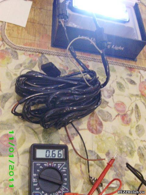

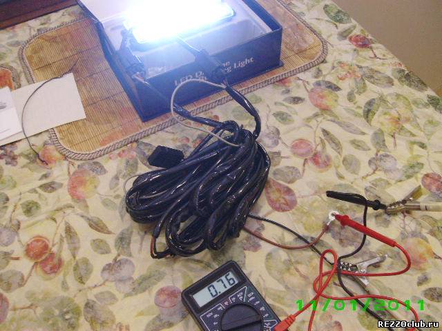

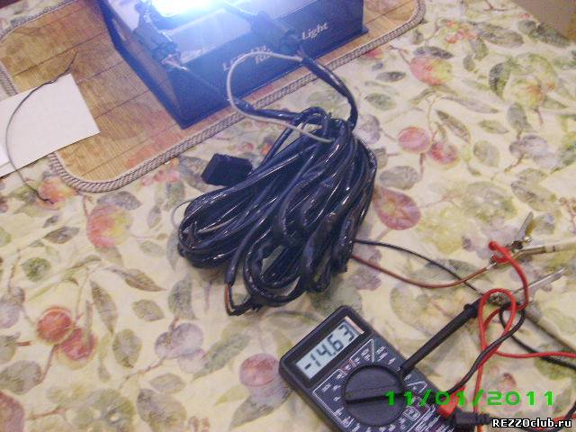

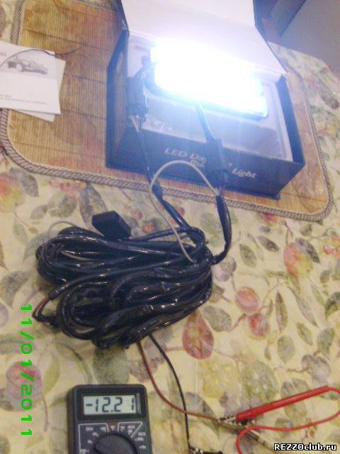

Ну вот и я стал счастливым обладателем заветных огоньков
Так как выходные кончились, а вечерами в гараже не очень уютно и темно, решил дома их проверить, ну это знаете, когда коту делать не фиг... biggrin . Подключил их через выпрямитель и померял токи потребляемые:
Первый замер сделал на 12В., ну типа с неработающим двигателем, а второй примерно 14,5В, вроде как с работающим
Путем не сложных вычислений можно с уверенностью сказать, что производитель не врет, при работающем двигателе нагрузка составит примерно 10-11Вт., при неработающем - 8-9Вт. А светят то как!!! up up up

basargin1967 Дата: Вторник, 11.01.2011, 19:57 | Сообщение № 404 (86088 в абсолютной нумерации)
Да все те же, что sinna59, и ромчик, ставили DRL-001
