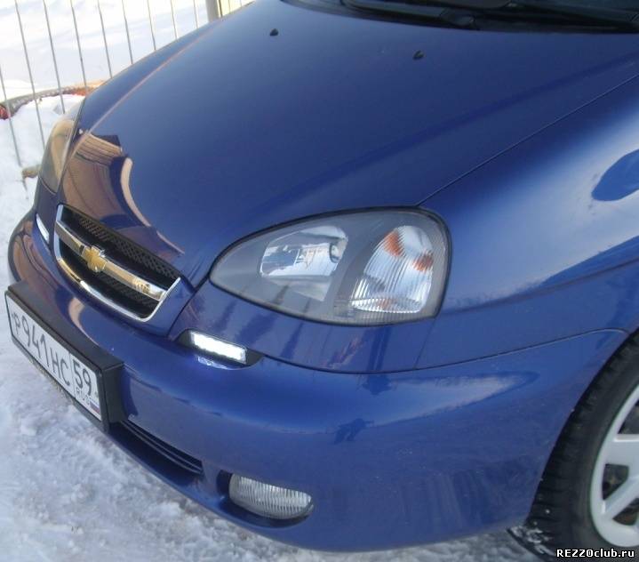

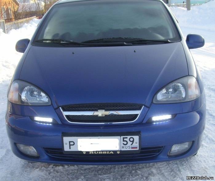

Пробую очередной раз...
Прикрепления: 0491391.jpg (166.7 Kb) · 2459024.jpg (162.6 Kb)
"старый"
sinna59 Дата: Четверг, 16.12.2010, 20:18 | Сообщение № 332 (84627 в абсолютной нумерации)
Сообщений: 394
На форуме с 21.04.2008
Пользователь № 837
Ура получилось smile На фото свет выглядит не так ярко как на самом дале.

я брал здесь www.egolight.ru влезли только в решетку, но при этом как влитые пришлось только вклеить

Для удобства монтажа демонтировал решётку радиатора, обе фары головного света(жабры снимаются в месте с ними), провода уложил в верхней части радиатора, "-" под гайку крепления контроллера, "+" на блок предохранителей контрольной лампой находишь где появляется после включения зажигания (и выключается после), серый провод (управление) подключил к проводу габаритов на левой фаре (зачистил и потом за изолировал), установил назад всё в обратной последовательности. Всё! Не спеша час работы. Потом из черной пластмассы закрывашки вырезал и на герметик приклеил (под рукой был).
