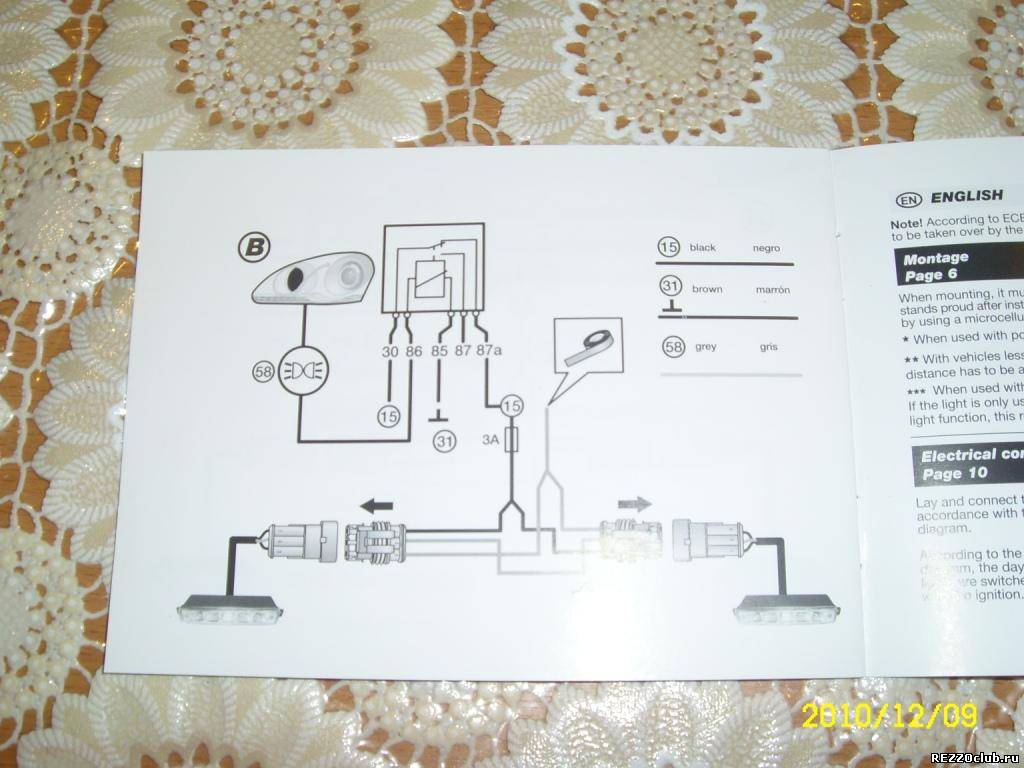

sinna59 Дата: Четверг, 09.12.2010, 19:13 | Сообщение № 309 (84023 в абсолютной нумерации)
Сообщений: 394
На форуме с 21.04.2008
Пользователь № 837
Худой, Подскажи всё таки разобрался с серым проводом ДХО?
Сегодня получил по почте посылку из Благовещенска с ДХО, 16 дней после оплаты, завтра попробую установить smile

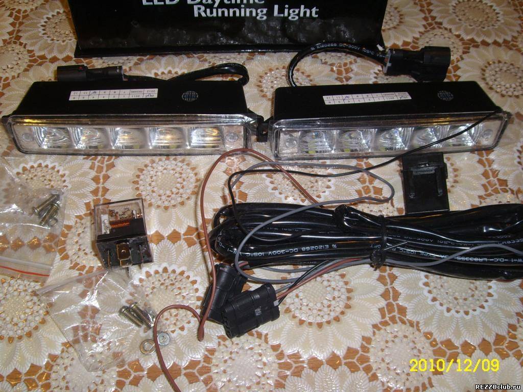

sinna59 Дата: Воскресенье, 12.12.2010, 20:35 | Сообщение № 312 (84250 в абсолютной нумерации)
Сообщений: 394
Пользователь № 837
Всё, свершилось! Установил ДХО! smile

sinna59 Дата: Воскресенье, 12.12.2010, 20:38 | Сообщение № 313 (84251 в абсолютной нумерации)
Сообщений: 394
Пользователь № 837
Подключил без реле, управляющий - серый провод подключил на габариты.
