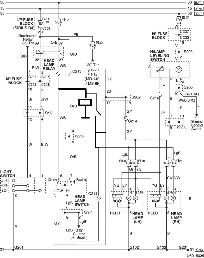

Для меня в свете новых правил, волнует вопрос без использования ДХО, это забыть выключить освещение, ну а затем послетствия с АКБ, да и вопрос о правомочности установки ДХО волнует. На моей машинке сделано так, что ближний свет живет отдельной жизнью от ключа зажигания, вот я и подумал о решения включения ближнего света с алгоритмом включения ДХО обсуждаемой в этой ветке. Так как с рисованием проблема, изменения выделено жирным.

net10 Дата: Четверг, 25.11.2010, 22:35 | Сообщение № 293 (83243 в абсолютной нумерации)

booroondook, Ну я дальний свет не хотел включать, просто все это экспромт, лишние соединения убрать можно, я хотел бы услышать мнение об идеи. там помоему и питание катушки не туда воткнул.

net10 Дата: Четверг, 25.11.2010, 22:52 | Сообщение № 294 (83248 в абсолютной нумерации)

booroondook, На верное у меня машинка не правильная. Я на писал, что освещение у меня живет своей жизнью, не обращая внимания на ключь зажигания, выходишь ли ты из машины. В корейских сборках ранних годов выпуска это не предусмотренно.
