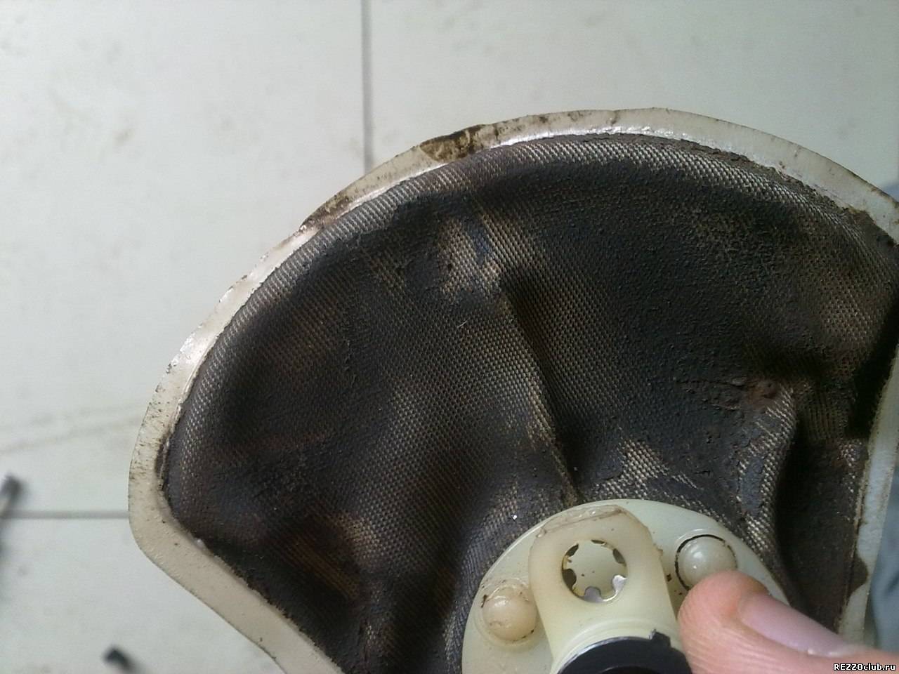

Клубни! Кто менял сеточку эту, реально она грязная? Что то вспомнил, что за 113000 км. туда ни кто не лазил, может пора ревизию провести, а? Стоит ли вообще туда лезть, на предыдущей авто при 90000 км, залез посмотрел на бензонасос и поставил обратно, был на вид как новый и сеточка чистая.

Clown Дата: Четверг, 20.03.2014, 23:48 | Сообщение № 113 (128941 в абсолютной нумерации)
Сообщений: 410
На форуме с 22.02.2012
Пользователь № 5766
Вот посмотри. Это сетки с наших машин. По пробегу не скажу, но на моих 102 тысячах сеточка выглядела как на 2 фото....
Прикрепления: 2559734.jpg (204.9 Kb) · 3237755.jpg (234.1 Kb)
iurik168 Дата: Пятница, 21.03.2014, 06:33 | Сообщение № 114 (128945 в абсолютной нумерации)
Мда, задумался о замене. Сегодня поищу сетку от матиза, не найду, буду от десятки ставить.

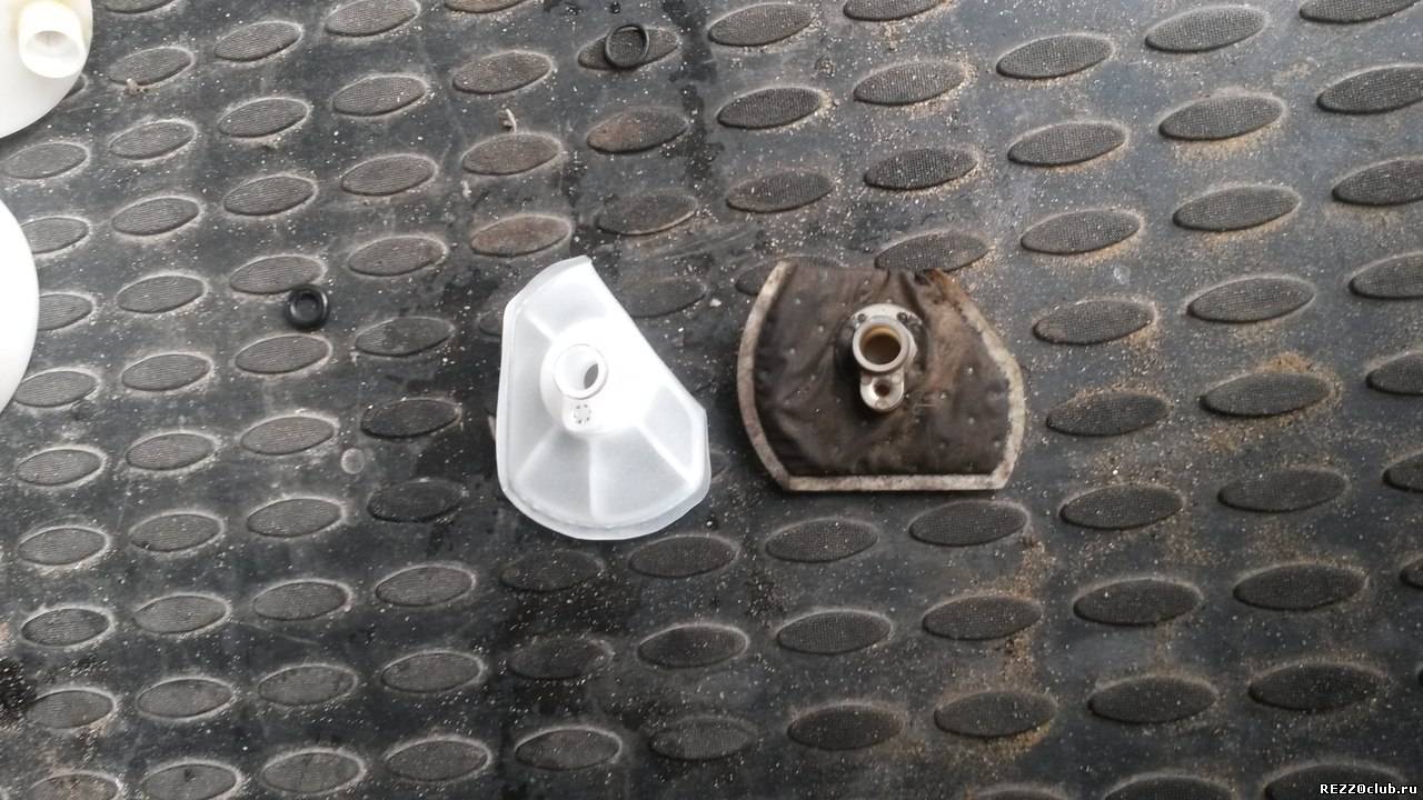

iurik168 Дата: Суббота, 22.03.2014, 20:57 | Сообщение № 116 (129009 в абсолютной нумерации)
Сегодня махнул этот фильтр, нашёл от Матизки, 140 р.
Вот фото старого, не такой уж и запачканный

Сегодня загудел топливный насос. Сперва даже не понял где гудит, прислушался - в районе задних сидений. Заехал в магазин. купил топл. фильтр + сетку от 10-ки. При замене старая сетка была забита типа "илом", но продувалась в обратную сторону. Походу дела насос скоро накроется - тьфу -тьфу, т.к. проехал с таким гулом 150 км, подогрел наверно его. В связи с этим прошу скинуть код 10-тошного насоса, который подходит к нашей машине и уточнить точно ли он подходит ( или надо что-нибудь доработать, чтобы его поставить), а может, кто посоветует какой-нибудь другой насос, кроме оригинального (дорого, да и денег жалко на такую "мелочь"). Но вроде после замены сетки и фильтра тише стал работать, может завтра и "поправится"?
