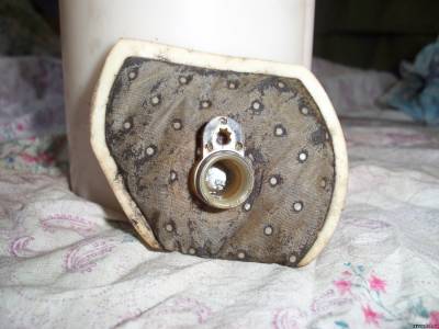

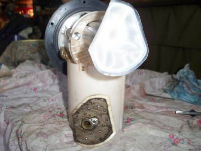

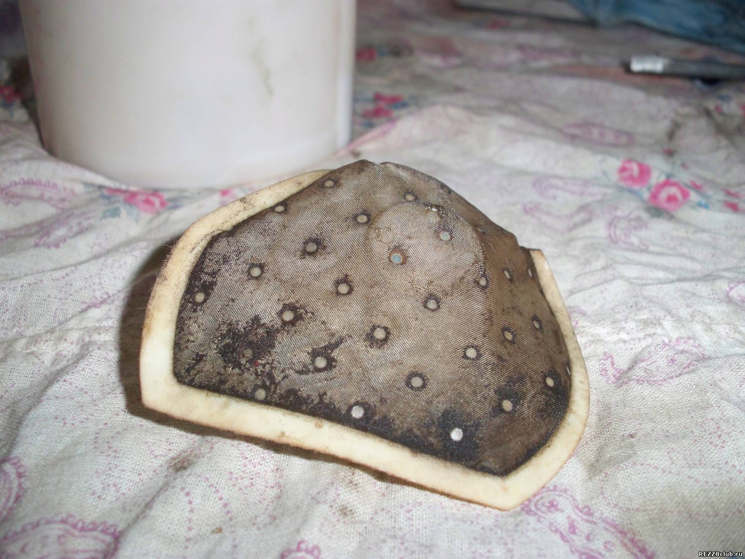

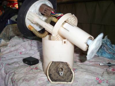

Заменил бысто не чего не выламывал. Сетка с 10.Грязи видно много.
Прикрепления: 5737636.jpg (165.1 Kb) · 8537021.jpg (129.1 Kb) · 6893487.jpg (212.2 Kb) · 8759100.jpg (238.4 Kb)
