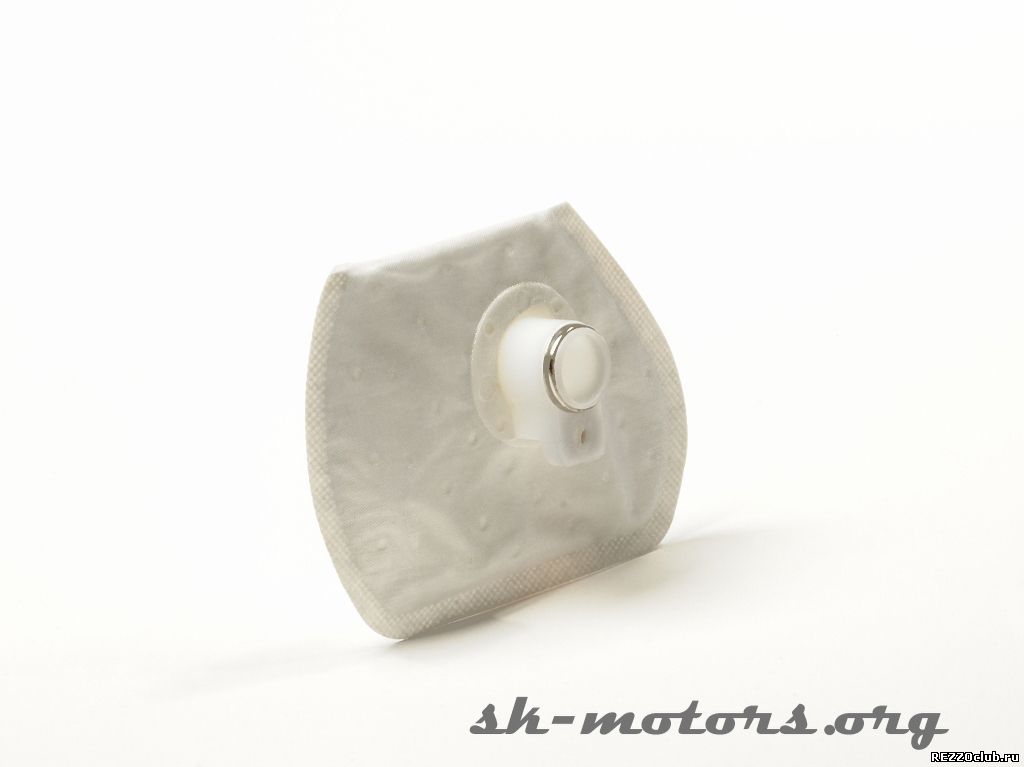

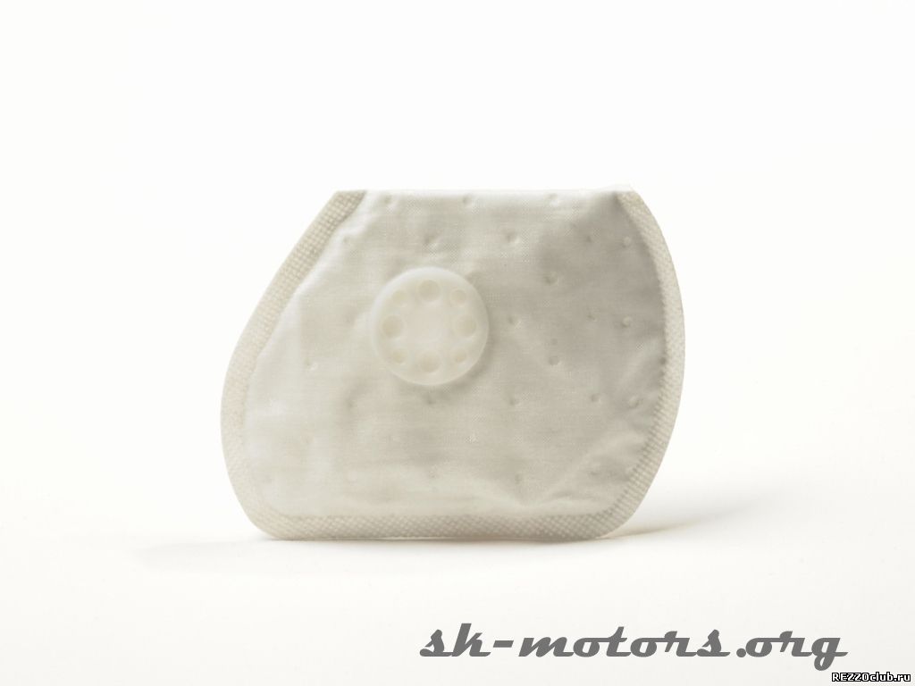

Я ставил от дэу матиз называется ct10.  Внутри сетки находится какой-то волокнистый материал. Родная была точно такая же. От лачетти не подходит , не перепутайте. Еще бывает Filter Master CT7 тоже идет на дэу матиз.

Таких не нашёл, а ту что мне навяливали совсем не похожа на эти!

Artem. Нашел фирму autopiter.ru  Находитс в Ростове тел. 8 863 303 05 12 и еще 8 903 463 40 00. Посмотри на сайте ct10 или ct7. Только для дэу матиз.
