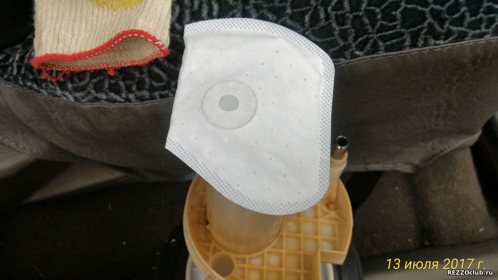

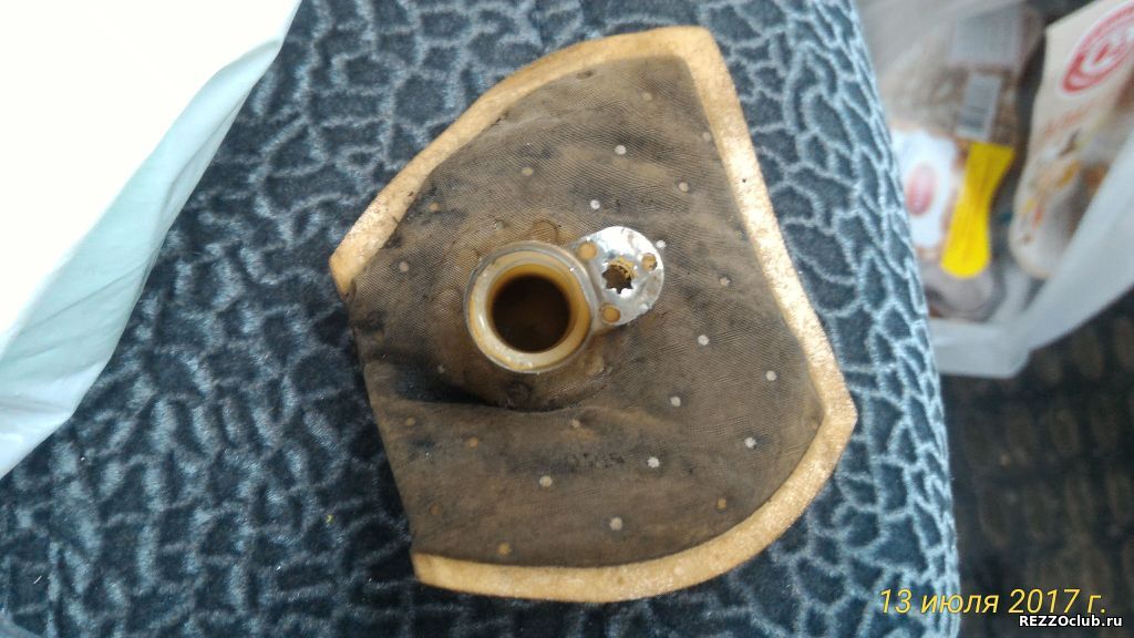

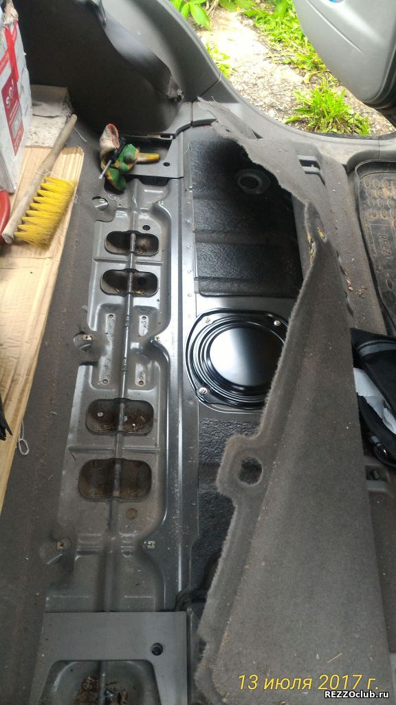

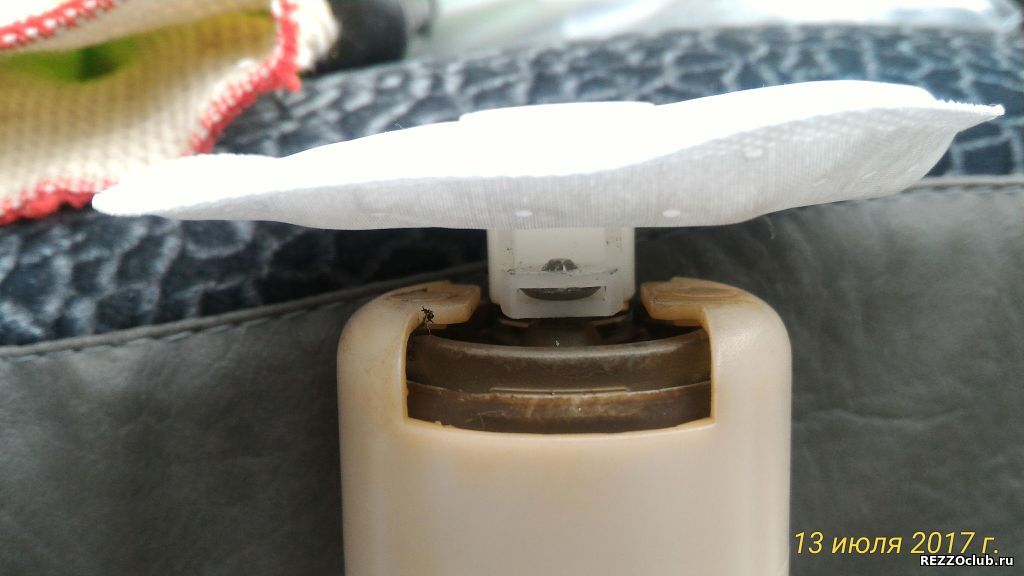

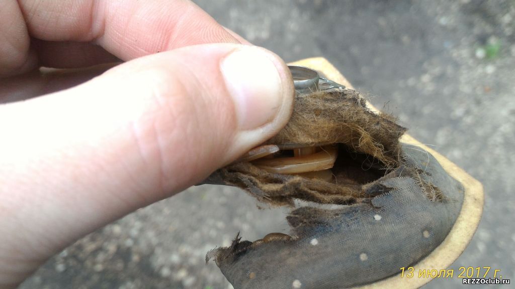

Всем привет, решил наконец поменять сеточку бензонасоса. Пробег уже 140 тыс, почти 10 лет машинке. В итоге купил Filter master CT7 . Подошёл идеально. Лучше, чем от вазовской 10-ки. Но на работу ушло около 90 минут.
Нужно снять все сиденья заднего ряда, отогнуть ковролин.
Насос находится по центру. Нужна головка на 8 для болтов. Все в жуткой пыли, желателен пылесос, а то грязь попадёт в бензобак.
Отсоединить клемму от насоса. Для сброса давления завести двигатель. Он целую минуту работал, пока не заглох, жесть... В итоге всё равно грамм 50 бензина выльется из шланга. Далее отсоединить от аккума минусовой провод.
Кстати старая сеточка была хоть и грязная, но продувалась легко. Хороший, значит, бензин на моей заправке :).
Старую сеточку снять тяжеловато, оч. прочно сидит, отвертка в помощь.
Машинка завелась с пол тычка, насос работает бесшумно. Всем удачи!
