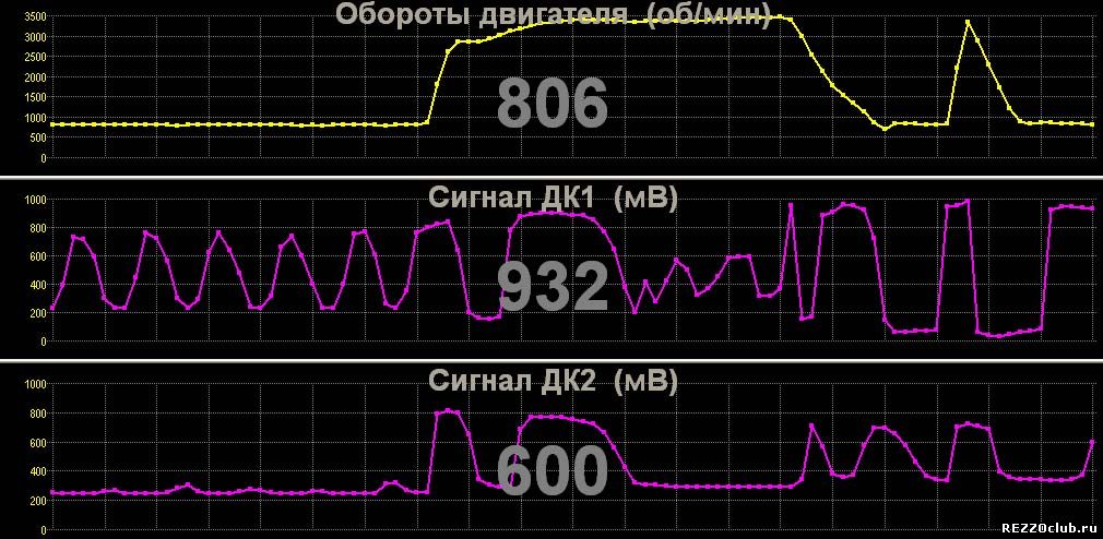

Нашел шнур для CE и саму программу, снял сигналы с оборотов и ДК 1 и 2.
Подскажите так и должно быть или есть проблемы с датчиками?

По данным диаграммам сложно что то сказать, т.к шкалы времени нет. Если работаете с СЕ снимите логи и их выкладывайте. Как это делать описано в помощи к программе.

на вскидку: заслонка загрязнена, датчик кислорода1  достаточно сильно устал.

У меня тоже ДК1 умер, вернее устал. Расход при этом был 15л.
Заменил и больше 10л в городе с пробками не поднимается.
У меня такого на новой не было. Похоже он с рождения был
замученный нарзаном.
А заслонку даже нужно промыть, если грязная. Для этого подойдет любая аэрозоль
для промывки карбюратора и т.п. Только после необходимо сделать адаптацию
с помощью СЕ.
