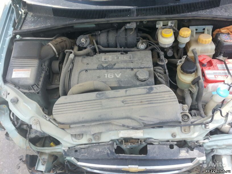

у меня заглушка на самом клапане. я так понимаю нужно снять др заслонку? Если у кого есть рисунок скиньте, пожалуйста, что и как заглушить. и какие шланги еще посмотреть. эти шланги влияют на абсолютное давление , впрыск и расход? если подсос воздуха , ведь машина должна подтупливать? вот фото нарисуйте как там
