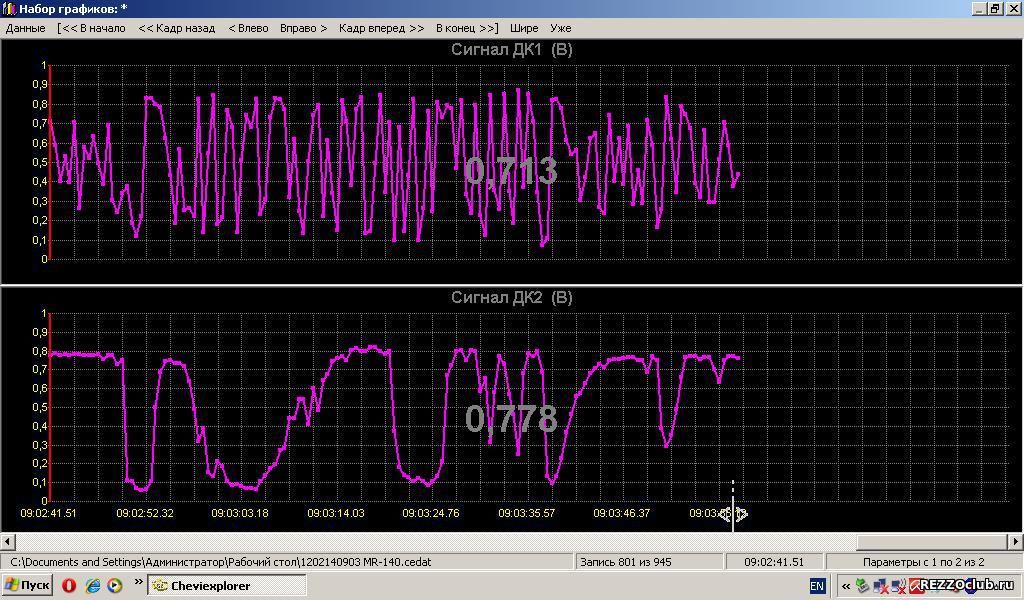

ПРИВЕТСТВУЮ! Чето у меня бенз жрет пипец. Почитал тему. Подключил шнурок Д1 и Дк2 рисуют хорошую синусоиду.Параметры Дк1 в норме
А вот допуски параметров Дк2 не знаю.Подскажите !!!

С ДК хорошим сигналом является не синусоида а меандр... Вы бы хоть размах сигнала написали... А идеальный сигнал можно посмотреть например на chiptuner.ru в разделе диагностика...

Похоже ДК 1 устал. Кривая д.б. не синусоида, а довольно быстро меняющаяся
кривая. Ошибку он не выдает, но расход при этом большой. Замена на универсальный
сократила у меня до 8 литров летом (зимой до 10).

Вот для Ланос
Прикрепления: 8038646.jpg (153.5 Kb)

Все так и есть, я уже писал, когда у меня сигнал был похож на синусоиду размахом, что-то около 400 мВ, машинка кушала около 15 литров на сотню...

Да точно! Вспомнил. Синусоиды не долхно быть
Показания вроде в пределах. В выходной шнурок подключу посмотрю
