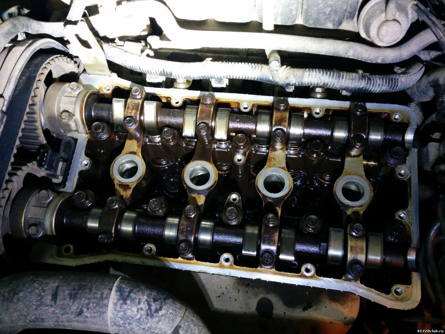

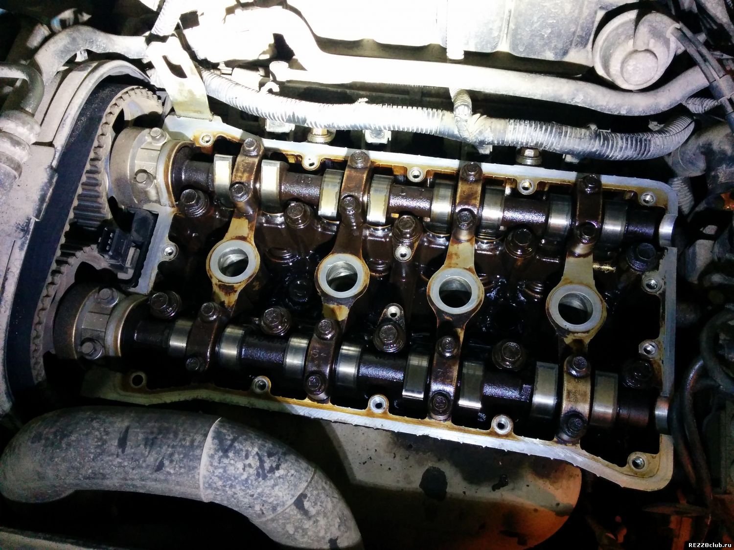

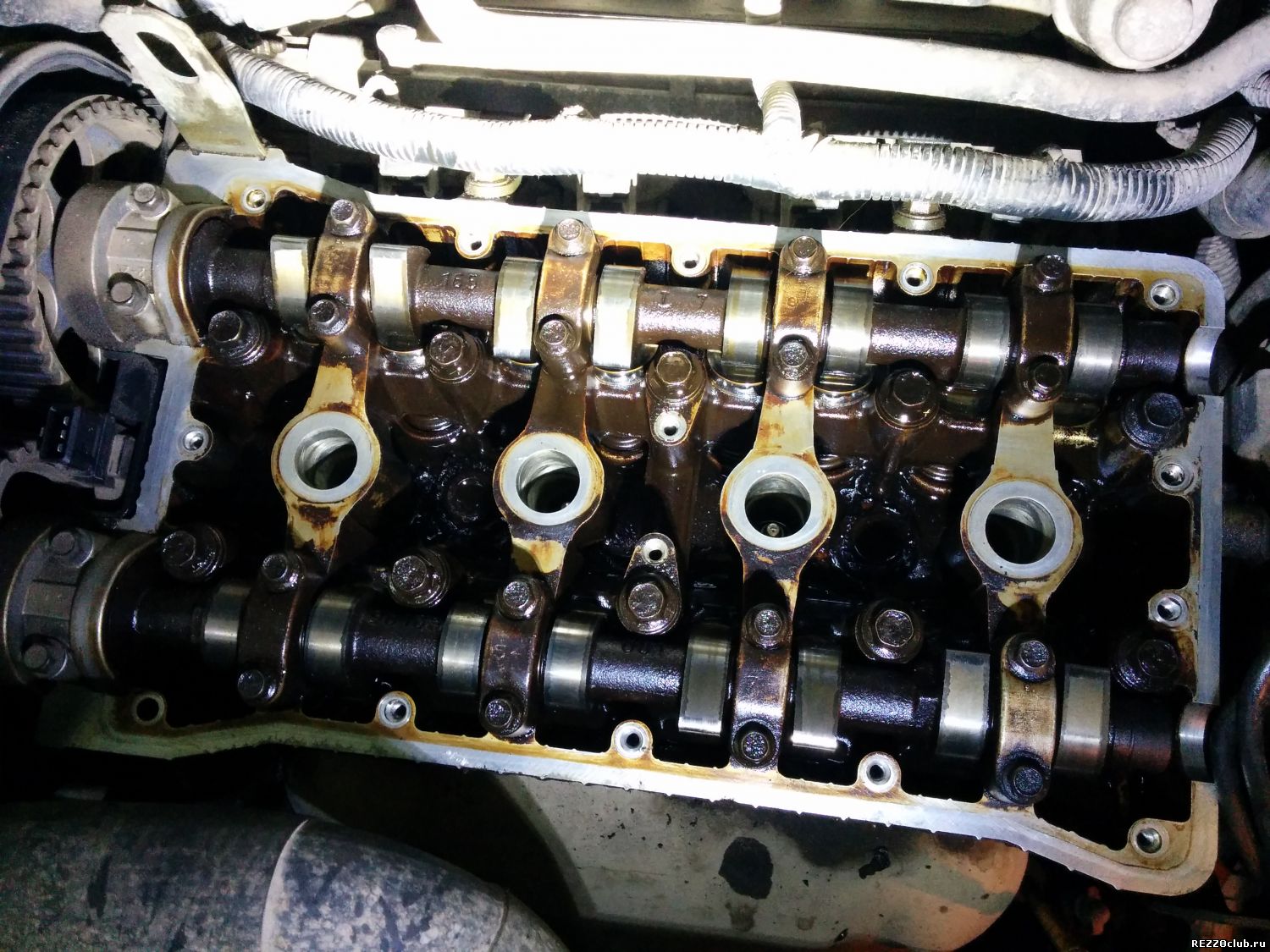

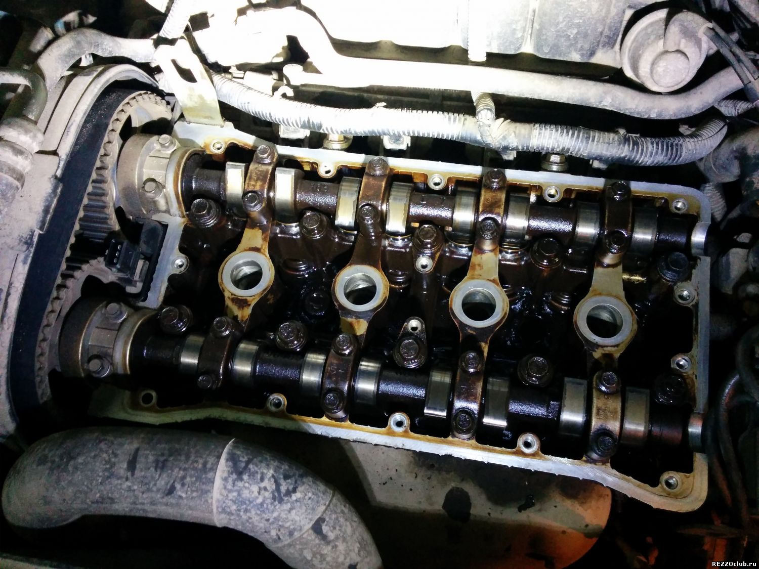

Состояние под клапанной крышкой на пробеге около 80000 км. Кто что скажет по поводу работы масла без его названия?

По поводу работы не скажу, но очень похоже на шелл хеликс, или же что-то из ликви моли

WingZmen, а по поводу лака, нагара, отложений?
WingZmen Дата: Суббота, 10.10.2015, 17:16 | Сообщение № 1148 (142067 в абсолютной нумерации)
systemlover, конкретно ничего сказать не могу, не химик всё-таки. Но я бы проанализировал температурный и другие режимы эксплуатации двигателя, может дело в них в том числе?
Насчёт масла не знаю, а вот хозяина выпороть. Общее ощущение состарившегося перекатанного масла, как будто меняли по регламенту 15ткм и все 15 тыщщ по городу. Но чтобы по фотографиям, да ещё такого качества, судить о состоянии двигателя надо быть медиумом. Однако компрессию стоило бы промерить.
Если так нужно, то могу ткнуть пальцем в небо. Подобное состояние внутренних поверхностей двигателя - последствия длительного использования малозольных масел вроде GM Dexos2 и бензина с высоким содержанием серы из-за которого масло быстро состаривается и начинает гадить в движке подобным образом. Опять-таки, каково состояние покрытия? Твёрдое или желеобразное? Удаляется механически (можно ли стереть тряпкой или даже отвёрткой не подцепить).
Если с подобным вопросом и фотографиями обратиться на ойл-клуб, то там и послать могут. Если это "спортивный" интерес - это одно. Если по делу - надо как-то корректней вопросы ставить.
