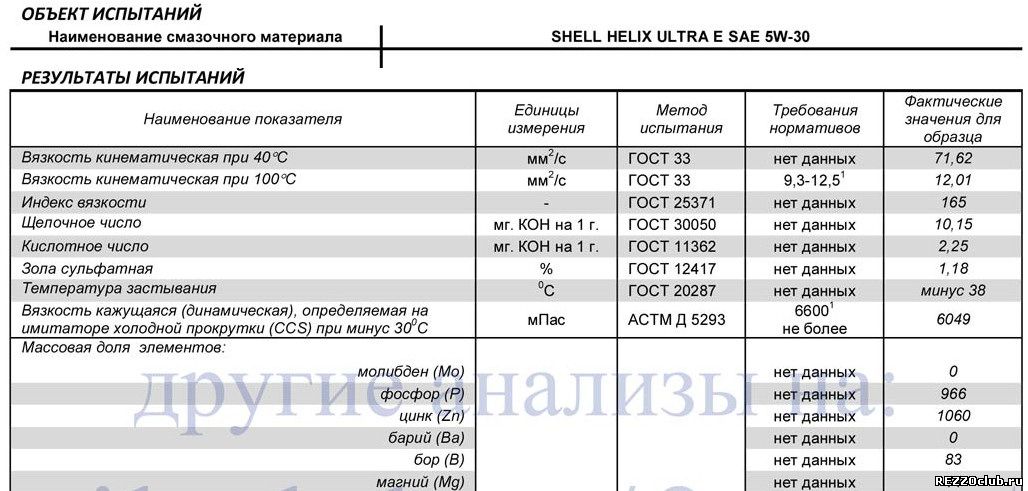

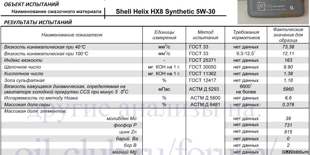

Коллеги, много лет лил Shell Helix ULTRA 5W/30.
Но, сейчас дороговато.
А если его поменять на Shell Helix НХ8 5W/30.
В чем разница, кроме как в 600 рублей?
Нашему движку его можно пользовать?
mxrtmnv Дата: Пятница, 25.09.2015, 08:18 | Сообщение № 1130 (141727 в абсолютной нумерации)
Сообщений: 629
На форуме с 30.01.2013
Пользователь № 7779
Можно глянуть на Ойл-клубе.
Говорят о нем "масло - как масло".
Тут: щелочное число относительно высокое - должно хорошо "мыть",
испаряемость не высока - тоже хорошо (обычно в районе 8...10),
кислотное число меньше, чем у предыдущего - т.е. запас по нему больше,
молибдена многовато - обычно его или вообще нет, или на уровне 2...4, 39 - это подозрительно (может опечатка?).
Если молибдена действительно столько, то может какая присадка?
А так получается HX8 даже лучше.
Подождем вердикта от Dusty79.
И да, еще, кто следит, Лукойл Глайдтеч 5w30 (dexos1) появился в Юлмарте по 1600.
Shel Helix HX8 5w30 на Юлмарте 1580 р.
Добавлю на счет молибдена. Есть масла (хорошие масла), где его больше. Так что нормально всё.

Склонность масла к угару можно оценить косвенно по испаряемости по Ноаку. У ЛУКОЙЛ GENESIS GLIDETECH 5W-30 этот параметр 12.1 (по официальному .pdf), что достаточно высоко. Хотя допуск вроде до 15.
К примеру, у Shell Helix НХ8 Synthetic 5W-30, которое стОит примерно столько же, Noack 6.6 (по тесту ойл клуба).
