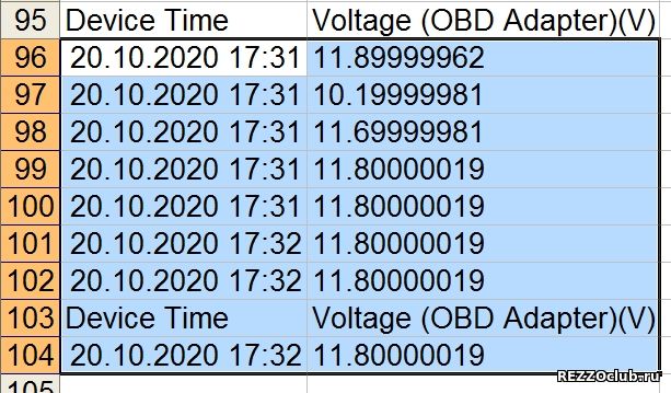

leppa Дата: Вторник, 01.02.2022, 22:54 | Сообщение № 442 (175353 в абсолютной нумерации)
Цитата Artem ()
завтра померяю на аккуме,
А еще лучше, если пользуешься torque, поставить запись логов по напряжению. Я в позапрошлом году так вычислил причину иногда не заводившегося движка.
