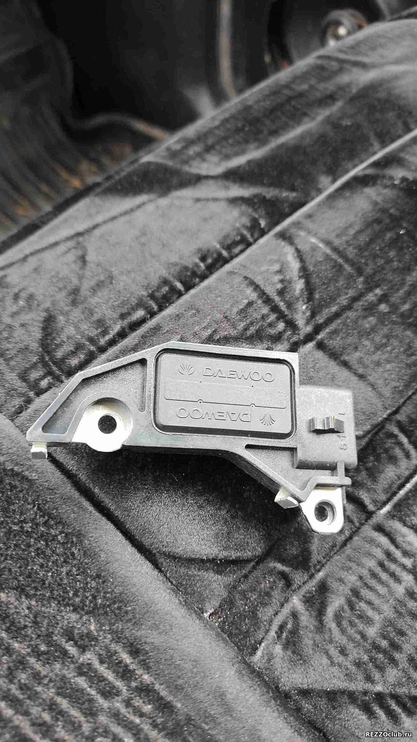

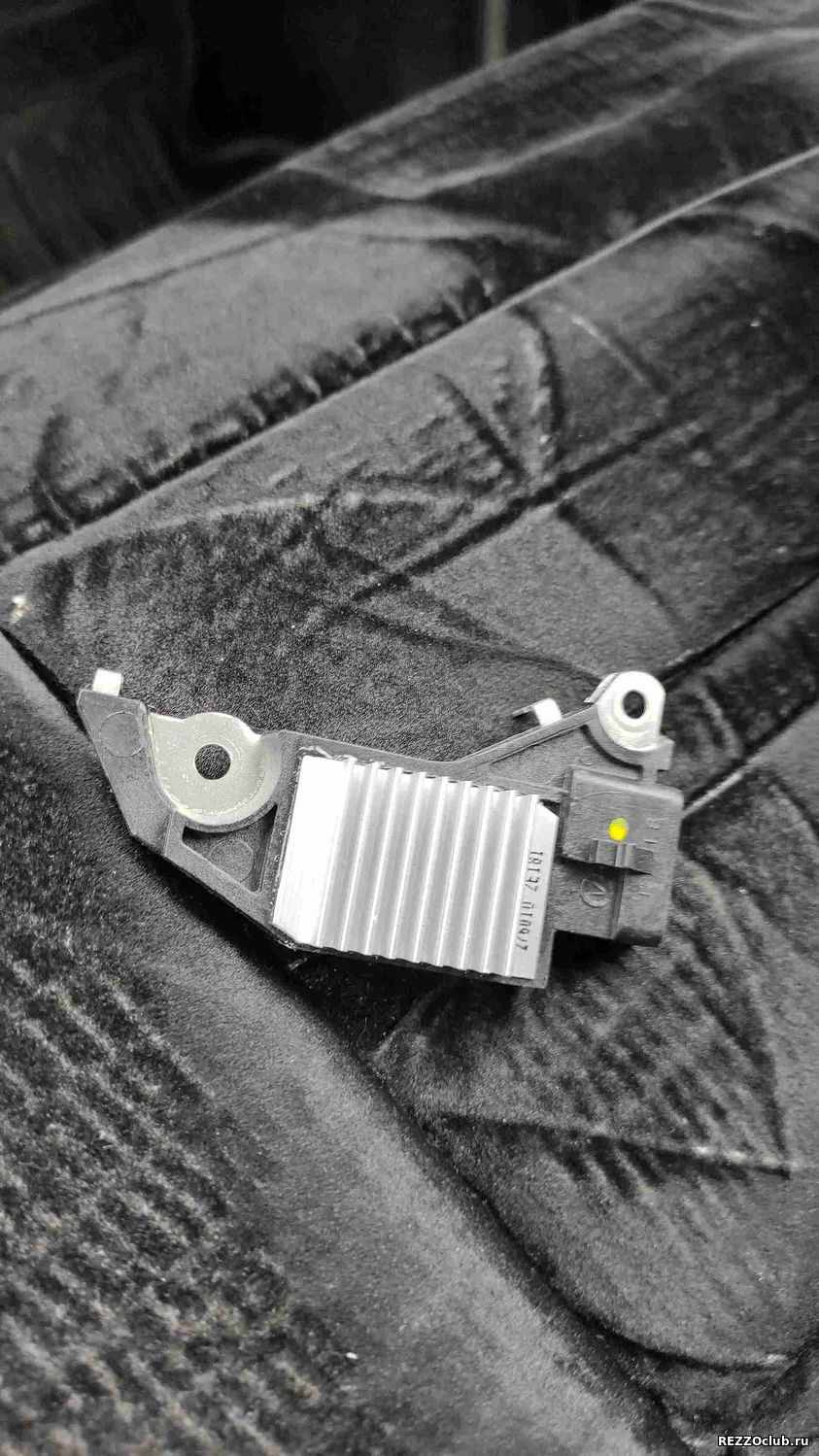

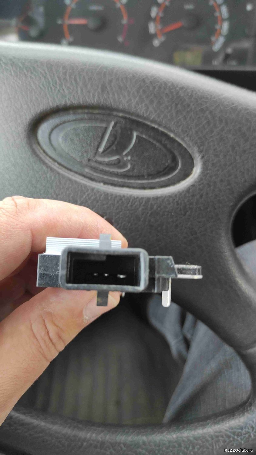

И ещё фото

Вроде генератор не особо то и сложная запчастюлина,что за чудеса с Резошными ....
Думается- нужен стенд нормальный, погонять на нем генератор на разных оборотах и нагрузках, если нормально-то где то в авто дело...

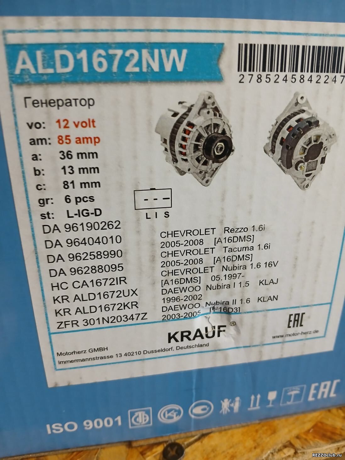

leppa Дата: Суббота, 14.03.2026, 18:10 | Сообщение № 479 (179348 в абсолютной нумерации)
Сообщений: 2286
Приветствую коллеги! Давно не заходил, за это время, машинка вроде бы особых проблем не создает, ездит да и ездит. Однако недели две назад появился вой из под капота, на холодную вообще почти аэроплан, немного погреется, потише делается. Короче гена стал подклинивать. Т.к. машина нужна ежедневно, решил пока не заморачиваться с ремонтом генератора, а взять новый. Из аналогов, относительно недорогих, остановился на KRAUF
Каких либо проблем при замене не заметил, за исключением того что весьма не удобно менять. Менял через верх. Хотя кто то советует снизу. Завел, работает так же как и старый в сети на ХХ  14,2в.
Теперь буду курить тему разбора/ремонта нашего генератора. разберу, поменяю все что нужно, пусть лежит в запасе. По электрике со старым проблем не было.
Прикрепления: 3219716.jpg (251.6 Kb)

Удачи и успеха... у меня когда загремел, подшипник рассыпался навовсе и смещенный ротор порвал обмотки статора, потому от генератора у меня есть только РР... я брал с разбора, поскольку купленный новый, уже не уверен какой, вроде Dell, не давал напряжения на ХХ больше 12.8 в...  не антиреклама просто мой случай...
