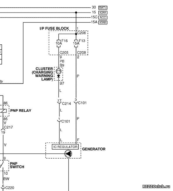

ежыГ Дата: Вторник, 08.10.2024, 14:28 | Сообщение № 461 (178601 в абсолютной нумерации)
Сообщений: 150
На форуме с 20.03.2021
Пользователь № 65207
Ну, а если предположить,что на проводах которые L и F ( там ведь куча разьемов),падение напряжения? Типа как раньше, когда регулятор низкое напряжение выдавал,его повышали воткнув в цепь управления диод, который вызывал падение напряжения. На выходе соответственно напруга увеличивалась..
    Если допустим контакт F,  так скажем информирует о напруге АКБ реле регулятор- его просто проверить ,кинув провод напрямую с АКБ на этот вывод фишки.
Как  L проверить- фиг его знает,либо отдельно лампочку с диодом городить,иль промерять все напруги...
    Кстати - на F16, F13 тоже нагрузка висит, может что из неё просаживает...
Прикрепления: 2902732.png (14.4 Kb)
maxim_42 Дата: Вторник, 08.10.2024, 16:26 | Сообщение № 462 (178602 в абсолютной нумерации)
Сообщений: 116
На форуме с 14.08.2017
Пользователь № 49483
это для меня почти верхняя математика, но за мысли спасибо, ремонтникам покажу, как время будет для записи, и завтра сам чего погуглю
контакт F на данной схеме это получается S на Реле-регуляторе?
F13 - фары
F16 - подсветка приборов
визуально все норм с этим
яркость на прежнем уровне

ежыГ Дата: Вторник, 08.10.2024, 16:59 | Сообщение № 463 (178603 в абсолютной нумерации)
Сообщений: 150
Да пёс его знает ) ,я по схеме писал, сам в Резошный генератор не лазал пока что.
На Калине-Десятке генераторы капиталил полностью:подшипники,мосты,регуляторы, щетки, кольца контактные - как то все просто было,все работало без выкабелваний.
Зы:  А разве не в салонном блоке предохранители F 13, F16 ? Там потребителей поболее...
      F13 -Генератор, датчик положения распределительного вала, клапан продувки адсорбера системы улавливания паров бензина, датчик скорости автомобиля, контроллер ЭСУД, передний датчик ho2s
      F16 -Комбинация приборов, клапан включения тормозов и блокировки переключения коробки передач, звуковая сигнализация, часы
Сообщение отредактировал ежыГ - Вторник, 08.10.2024, 17:17
