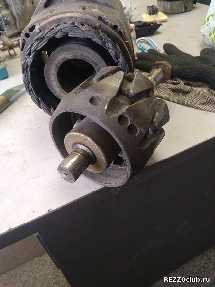

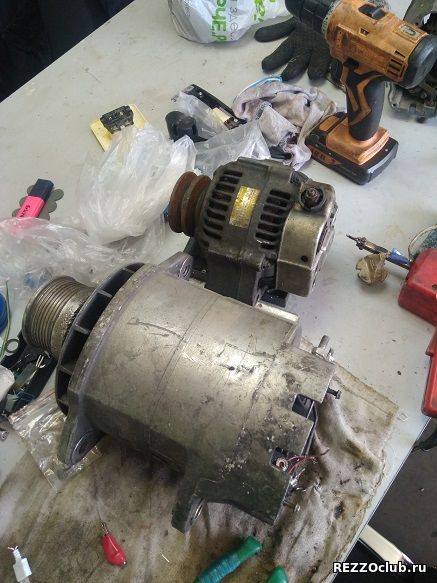

Немного оффтопа: гена с мелкого Белазика. Рядом генератор с Крузака (вроде)  для сравнения. Интересно сделано возбуждение-сам якорь металлическая болванка,которую намагничивает гильза с катушкой возбуждения внутри статора.Таким макаром контактных ламелей с щетками не имеем.
Прикрепления: 6128712.jpg (61.2 Kb) · 5113972.jpg (47.5 Kb)
