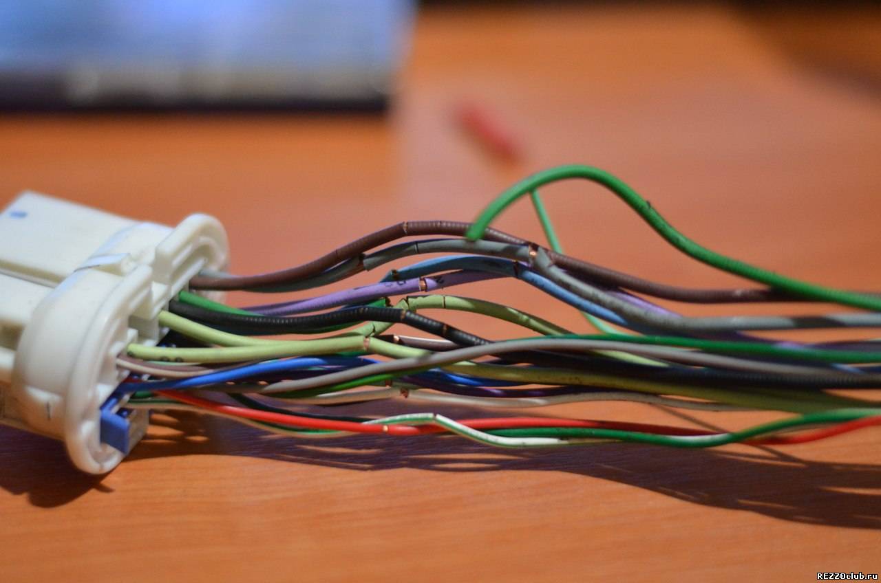

Цитата cat5
замок водительской двери
не открывает не со штатной не с дополнительной сигнализации
остальные двери в порядке
ключём и рычажком из салона всё срабатывает
Абсолютно аналогичная ситуация. Устал крутить ключом чтобы закрыть-открыть рекса, поэтому решил лезть смотреть жгут в гофре. Разобрал дверь, увидел что жгут в ней закреплен жестко, запаса для вытягивания нет. Лег под панель с фонариком - там что либо сделать без вариантов, но удалось рассмотреть колечко жгута в стойке. Получается отремонтировать жгут можно только путем снятия двери с последующим вытягиванием его из стойки. Для снятия пригласить помощника и открутить 4 гайки в двери. Кто уже через это прошел - поправьте?
Clown Дата: Вторник, 25.03.2014, 12:58 | Сообщение № 127 (129155 в абсолютной нумерации)
Сообщений: 410
На форуме с 22.02.2012
Пользователь № 5766
как раз в процессе. Вчера снял дверь, выдернул проводку. Сегодня паяю. Вот такая бяка там была:
Снять дверь можно и в одиночку, но поставить одному крайне проблематично. Как то на днях с пассажирской дверью бился.  Час убил на попытки поставить. В итоге попросил прохожего. перед тем, как снимать надо отсоединить все провода в двери, чтобы можно было слегка отодвинуть дверь от рамы, иначе провода не дадут, плюс так проще вытащить разъем.
Прикрепления: 1206084.jpg (130.3 Kb)
Mavruc Дата: Вторник, 25.03.2014, 13:07 | Сообщение № 128 (129156 в абсолютной нумерации)
Это переломы в гофре случились?
Clown Дата: Вторник, 25.03.2014, 13:22 | Сообщение № 129 (129157 в абсолютной нумерации)
Сообщений: 410
Пользователь № 5766
так точно. Давно заметил, что ЦЗ с флажка на двери не срабатывает, да на открытой водителькой двери в пассажирской стекло не поднять. Опустить можно, поднять нет. Плюс справа регулировка зеркала отказала. А тут решил доводчик ставить и занялся дверьми.
Если просто стянуть гофру будет виден этот разъем (на фото)?
Пытаюсь понять как он соединяется с дверью и стойкой. Белый штекер-папа (на него надевается гофра) вставляется в штекер-маму закрепленные в двери и в стойке? Похоже он на 4 защелках держится и если со стойки его выдернуть жгут не вытягивается?
Clown Дата: Вторник, 25.03.2014, 20:42 | Сообщение № 131 (129168 в абсолютной нумерации)
Сообщений: 410
Пользователь № 5766
klasster, Если стянуть гофру, то разъем буден виден.
Соединен так. В стойке разъем (мама), вытянуть его можно наружу автомобиля максимум на 7 см. Папа выходит из двери и на 4 защелках крепится в стойке. В самой двери еще один крепеж, он вынимается так же наружу. Надо сильно постараться, чтобы вытянуть крепеж из стойки. Места нет, длины проводов нет, поэтому единственный выход снять дверь.
