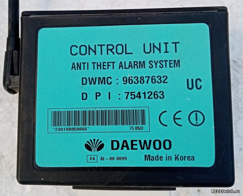

Добрый день! Всех с наступившим! Пользуясь праздничными выходными, продолжаю ковырять неисправность сигналки и ЦЗ. Обнаружил вот такой блок под торпедой. Кто знает что это такое? На exist пишут, что это блок управления и хотят за него не много, не мало 66 т.р. Может это штатная сигналка?

valkrajushkin Дата: Вторник, 02.01.2024, 16:14 | Сообщение № 272 (177780 в абсолютной нумерации)
 переводится как ... устройство управления. противоугонная система сигнализации
rmsn8 Дата: Вторник, 02.01.2024, 16:47 | Сообщение № 273 (177781 в абсолютной нумерации)
устройство управления ЦЗ и сигнализацией. Автодок предлагает за 11470р.... срок доставки до 10 дней. Применяется только на двух моделях.. НУБИРА и наша.
Rapidrezzo Дата: Вторник, 02.01.2024, 17:24 | Сообщение № 274 (177782 в абсолютной нумерации)
rmsn8, А как это работает?

letun087 Дата: Вторник, 02.01.2024, 19:54 | Сообщение № 276 (177785 в абсолютной нумерации)
Сами по себе такие блоки не выходят из строя.Как правило это проблемы проводки,плохие контакты или КЗ
Цитата 89284405307 ()
это у всех стоит?..
если ключ штатный и с кнопками ЦЗ и сигналкой,то должен стоять.

rmsn8 Дата: Вторник, 02.01.2024, 21:42 | Сообщение № 279 (177788 в абсолютной нумерации)
letun087, ну да... если штатный с кнопками то стоит. В основном это комплектация с климатом и люком на крыше.

Rapidrezzo Дата: Среда, 03.01.2024, 09:39 | Сообщение № 283 (177792 в абсолютной нумерации)
кандей хоть на юге живу то оч редко включаю
Ну не знаю, в это лето без кандея ездить было стремно. А если пробка?
Если этот блок управления ЦЗ, то все понятно, у него антенна, она принимает сигнал от ключа с кнопками, на открытие - закрытие ЦЗ. А вот если это штатная сигналка, тогда должны быть дополнительные брелки, или опять, управление - кнопки на ключе?
