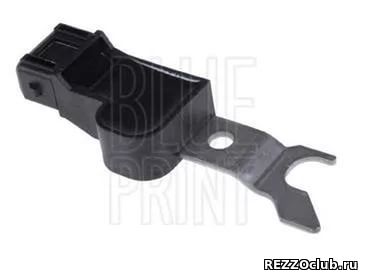

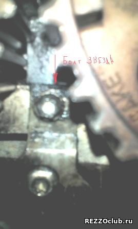

REZZO 2.0 - "НЕ КАК У ВСЕХ"! Установил БК и он стал меня одолевать ошибкой 0342 "Низкий уровень сигнала датчика фаС"  ЧЕК не горит. Было решено заменить этот датчик на новый. Как обычно на моем 2,0л двигателе, все не как у людей. Для замены датчика нужно снять кожух ремня ГРМ. У меня кожух можно только отодвинуть от блока сняв ремень генератора и верхнее крепление опоры двигателя, сняв три скобы сверху и открутив два болта на кожухе (один у опоры двигателя, другой внизу). Таким образом я получил доступ к датчику, но тут меня ждал сюрприз в виде болта с головкой звездочкой (обычная голвка на 7 проскакивала, на 6 не лезла, сделав фото я понял причину). Пришлось позаимствовать в магазине набор головок звездатых. Открутив этот болт, вынул датчик вверх и заменил на новый. Старый датчик был немного грязный, но экспериментировать с его очисткой я не стал. Еще в плохом состоянии провода на фишке этого датчика, но их я пока менять не стал. Сбросил ошибку, пока не вылезает. Датчик у меня тоже не как у всех )
