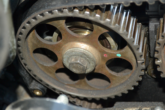

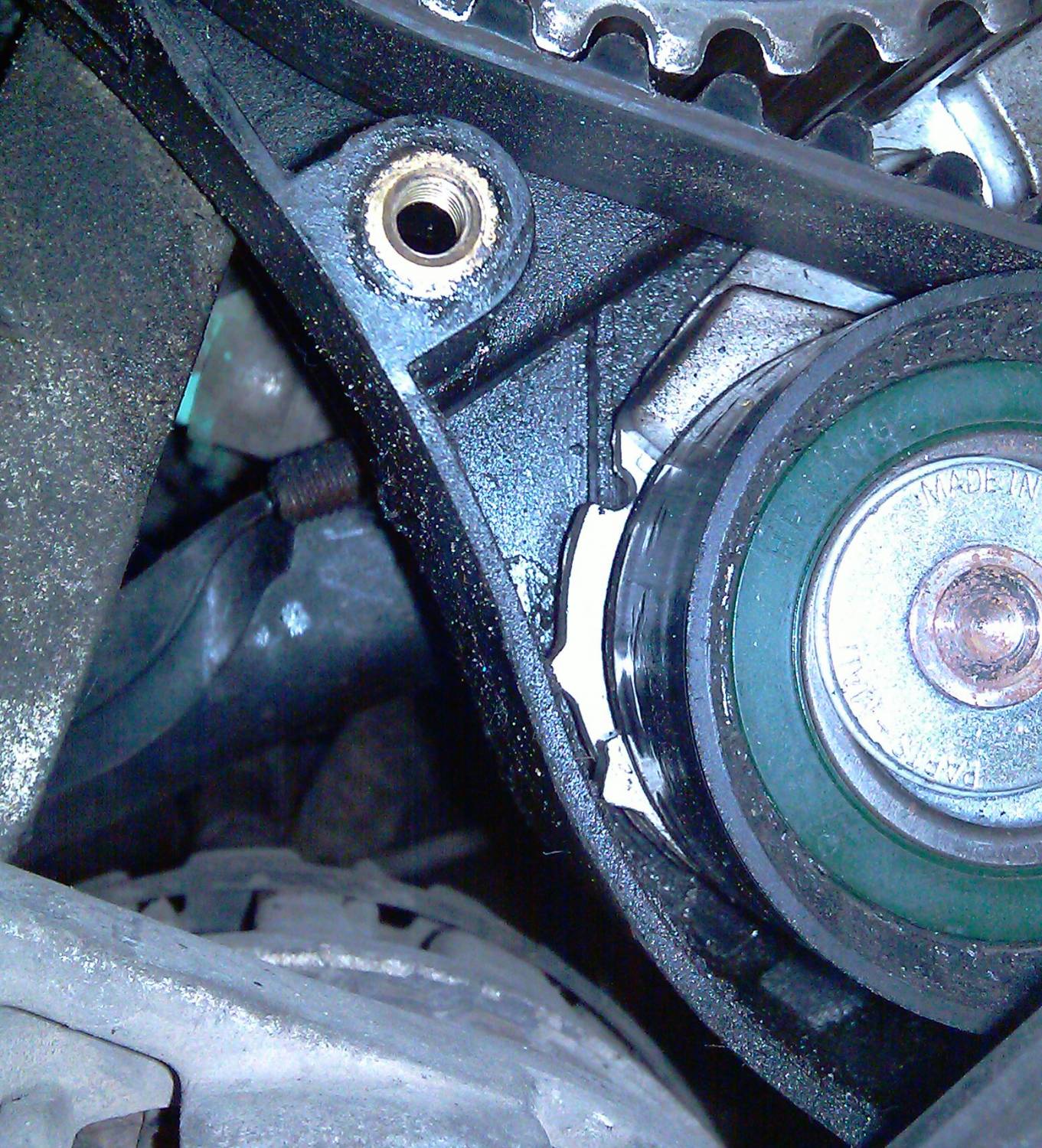

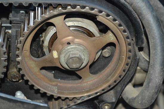

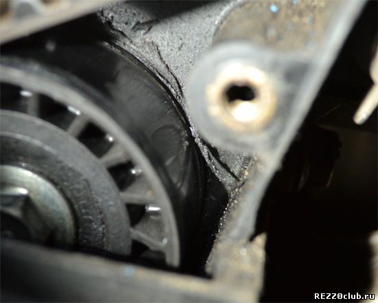

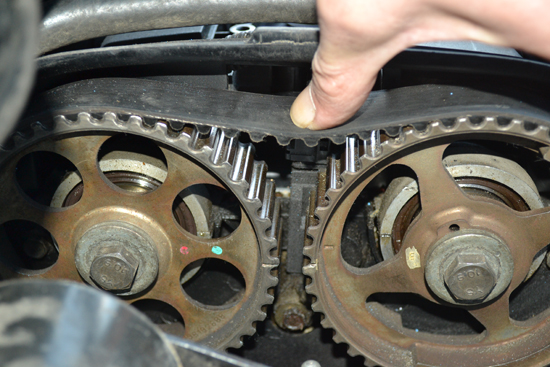

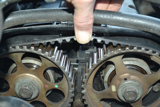

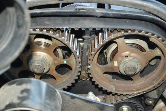

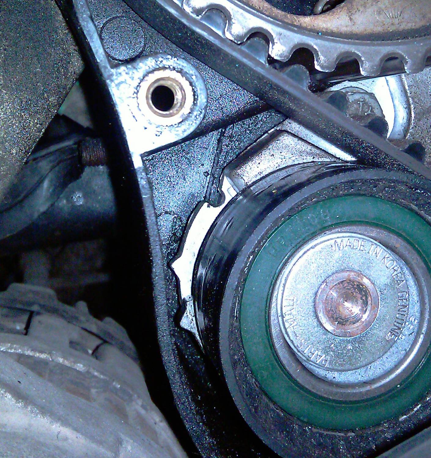

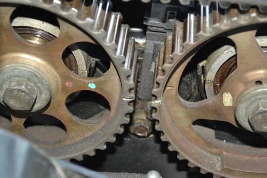

Ну что же. Провел сегодня вскрытие. Ремень болтается. Метки на натяжном ролике далеко друг от друга. Я так понимаю, носики должны быть совмещены.  Но у меня подвижная, вроде, дальше против часовой стрелке, чем положено. Метки на валах вроде совпали, но на выпускном валу меток несколько, и какая правильная ХЗ. На фото вскрытия, показал "прогибы" ремня пальцем, диформировал вообще без усилий. На фотке паразитного ролика, виден износ внутреннего торца, даже стружка пластмассовая висит. Поглядите плиз, подскажите.

Ivan_ko,  натяжка ремня "никакая", на распредвалах риски нормально, если на коленвале тоже нормально с ними
в теме про ремень ГРМ все описывалось подробно, в фото и рисунками
Анатолий, я на коленвале метку не смотрел. Биби водворе, у дома. Лезть под машину не захотел. Сейчас жалею. Нужно было померзнуть, НО зато убедиться. Возможно ли, что ремень "прыгнул" на коленвале? Тогда не синхронная работа датчиков вполне объяснима. Думаю нужно потихоньку перегнать Резульку в гараж, рядом, около 1км., там уже спокойно все разбирать.
Анатолий Дата: Понедельник, 22.12.2014, 21:16 | Сообщение № 50 (135482 в абсолютной нумерации)
Ivan_ko, на коленвале запросто при такой натяжке может ремень перескочить, т.к. там шкив в два раза меньше, чем на распредвалах
Короче, все складывается в сторону замены ремня. Блин дорогое удовольствие с нынешним курсом валюты ((. Правда ремонт головки уже совсем астрономический будет по цене.
Анатолий Дата: Понедельник, 22.12.2014, 21:58 | Сообщение № 52 (135486 в абсолютной нумерации)
Ivan_ko, ремень то зачем менять, он у тебя в любом случае не перетянут был, пробег с этим ремнем тоже мал

Меняй и ремень и ролики, ремень растянут, у роликов изношена плоскость где с  ремнём соприкасается. Зачем низкого качества комплектующие ставили?
