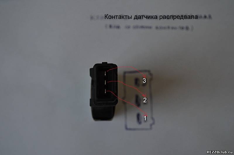

Помогла замена датчика, на exist номер 96253544 General Motors от 30 американских рублей. После замены очистить программно код неисправности P0341. Перед заменой "прозвонить" на обрыв 3 контакт разъема датчика распредвала с 22 контактом разъема контроллера ЭСУД и аналогично 2  контакт разъема датчика с 17 контактом разъема контроллера. Цвет проводов разъема датчика распредвала 1 контакт - GY(зелено-желтый),2 контакт-YB(желто-черный),3 контакт - V(фиолетовый).
Прикрепления: 5432036.jpg (105.8 Kb) · 2748303.jpg (104.7 Kb)
