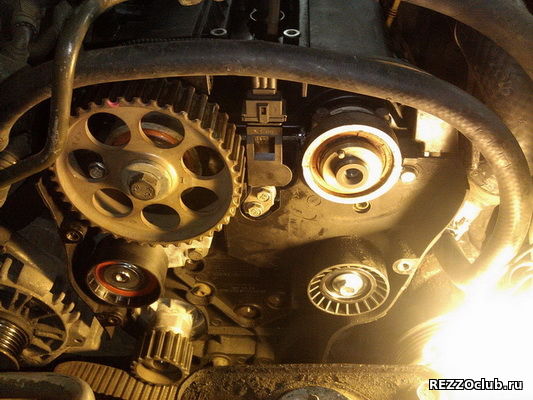

Поменял вчера долгожданный датчик, купил оригинал, хотя написано сделано в Китае. На первый взгляд не сложная задача, но...
Менять сам не решился, поэтому поехал в сервис, попутно еще была замена роликов. Мастеру пришлось помучиться, сходу смог открутить только один болт. Со вторым было сложнее..!
Хорошо, что была у меня шла еще замена роликов..
Пригорели или фиксатор такой хороший?
Я снимал ДПРВ тогда когда менял сальники РВ. Каких то проблем не заметил. А вот как его заменить через шестерни? Не приглядывался, может можно, а может нет.

leppa, Один открутил Г образным ключом, ключ с трещоткой не справлялся. Второй же болт держался хорошо да и не подлезть было. Выкрутить получилось только сняв предварительно шкив!
Я думал, что все будет проще!! ))
Да, после снятия на болтах следов коррозии не было! Просто сопротивлялся хорошо! ))

Мы меняем датчик р/вала не снимая шестерёнок, есть для этого инструмент подходящий.

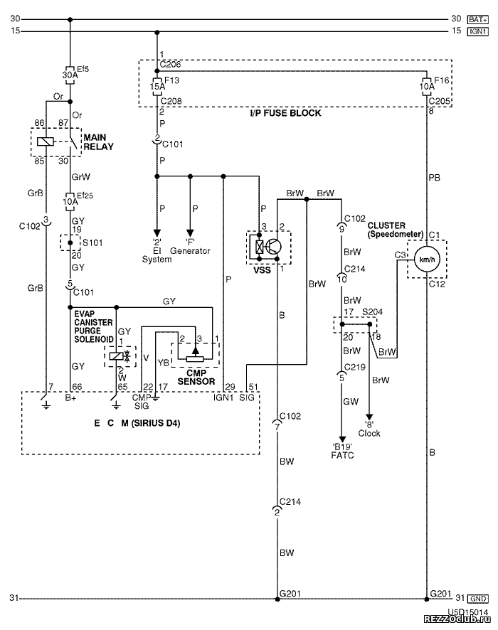

у кого есть электросхема дпрв , перед этим менял датчик-периодически выскакивала ошибка 0342,но опять все повторяется.причем при езде на кочках.думаю где то контакт пропадает.
dalstrom Дата: Четверг, 28.03.2019, 21:30 | Сообщение № 99 (166863 в абсолютной нумерации)
На форуме с 16.07.2012
Пользователь № 6714
janoem, 8) ЦЕПЬ КЛАПАНА ПРОДУВКИ АДСОРБЕРА СИСТЕМЫ УЛАВЛИВАНИЯ ПАРОВ БЕНЗИНА, ДАТЧИКА СКОРОСТИ АВТОМОБИЛЯ И ДАТЧИКА ПОЛОЖЕНИЯ РАСПРЕДЕЛИТЕЛЬНОГО ВАЛА На схеме дпрв называется CMP sensor
